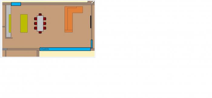

o 26.01.2019, 12:05 | DaveX | Upraveno: 2019-01-26 12:44:57
Dispozice, si myslím, není úplně ideální. Obývák spolu s kuchyní, prostor má celkem 60m2. Uvažoval jsem recevier kolem 6000, sloupy také tak, možná více. To myslím za bazarové kousky. Nejsem moc náročný. Koukal jsem a sloupy se dají koupit od pár stovek po několik desítek tisíc. Hlavně hudba a filmy :)

o 26.01.2019, 18:10 | Tuner#2
DaveX: Předně si chce ujasnit co chceš. Píšeš napřed sloupy a pak sub a ostatní repra. Já teda nevidím kromě stropu nějakou reálnou možnost tam kino rozumně udělat a nastavit. Pokud navíc to modré je prosklená stěna, tak bez hutných závěsů akustika taky úplně blbě.
Takže za mě kvalitní stereo receiver/zasilovač a k tomu slušné sloupovky. Mám to tak doma také a žádný subwoofer a ani zadní blbě umístené repro nebudeš hledat ani u filmu.
Rozpočet je ale dost mizerný, ani v bazaru kolem 6ti nebude ani zesík, natož repro nic moc. Pokud najdeš, klidně sem dej tipy a můžu napsat svůj názor, dneska je bazaru plný internet. U zesíku bych se držel osvědčených komerčních značek Denon, Yamaha, Pioneer, Onkyo u bedem je ten záběr ještě širší a je otázka taky jaký zvuk hledáš, to se úplně obečně napsat nedá...

o 08.02.2019, 13:55 | RedBaron
Pokud na to nebudeš mít stovky tisíc, bude kino šidítko, který za to nestojí, receivery do 30 jsou hrozný klumpy, našlapaný velkou výbavou v malý kvalitě, který na zvuk přehraje stereo zes za třetinovou cenu a strašně rychle zastáravají skrze nové formáty, kor pokud je výrobce lajdák a po pár měsících už nikdy nevydá novej firmware. Šel bych do klasického sloupového, lehce jetého bazarového sterea v polovičních cenách, poměr cena výkon jako šlak.
Zkus to v tý místnosti hodit aspoň trochu do symetrie, stranově to celý posunout na přesnej střed místnosti a pohrát si se vzdáleností repro od zadních a bočních stěn. Ubydou ti anomálie ve zvuku, zejména bučení některý basový frekvence nad míru a naopak úplná hluchota na frekveci jiné. Na středech a výškách tříštění zvuku doladíš kobercem, závěsama, knihovnou, ale na basech to moc nejde, symetrický rozestavění je základ. U basreflexových ozvučnic jde vcelku úspěšně laborovat s částečným nebo úplným ucpáním portů, někteří výrobci dokonce dodávají přímo sadu k tomu určenou.
