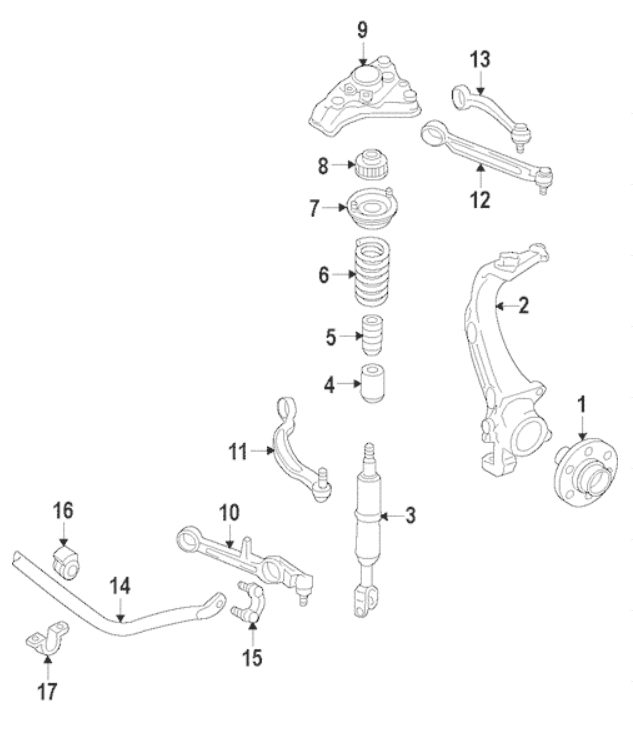

Posledni dobou me velmi rozciluje muj vuz - Hyundai Genesis BH (sedan) 3.8 V6 335hp r.v. 2012. Pri plnem plynu je auto takovy nervozni, nejisty. To samy pri prudsim brzdeni. Navic to tahne trochu do prava. Gumama to neni, kupoval jsem vsechny novy a nic. Rekl bych, ze se to pomaloucku zhorsuje, pred rokem to urcite takhle nedelalo. Na podvozku nic nemlati, zadny silent neni viditelne poskozeny. Chtel sem udelat geometrii, ale to nebude tak snadny, protoze tohle auto "nemaji v pc" a tak to neudelaj. Musim do autorizovanyho a ten je zase 50+km daleko. Kdyz to nepomuze, co by to mohlo jeste delat, na co se zamerit ? Servisni manual se snazi tvrdit ze prej silentbloky spodniho ramene.

Problem servisu je ten, ze nic nepoznaji(vyzkouseno). A aby zacali nahodne menit dily za 10tky tisic a doufat ze se to vyresi, to mi neprijde v pohode. Snazim se sbirat moudra, zvazuju a pak nastane nejaka akce. Katalogovy foto predni napravy :

To Mari: Voni ty ramena vypadaji maly, ale jedno sem mel v ruce (cislo 11) a maly mi nepripadalo. Na ty klepaci desce sem byl vloni, pac mi tam neco klepalo. Technik to tam 15 minut vsechno zkousel a nakonec nejiste oznacil za vinika klepani to rameno 11. Vymenil sem je a klepani ustalo. Aktivni podvozek to nastesti nema.
