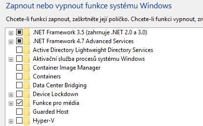

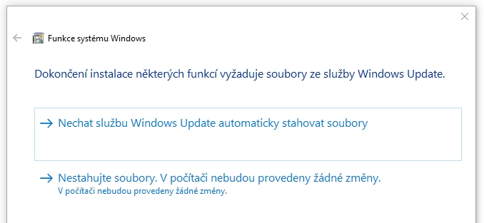

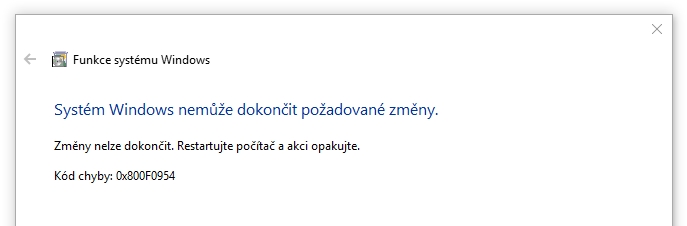

Help ajťáci,
potřebuji ve W10 zakliknout Framework 3.5 ale při stažení potřebných součástí to hodí známou chybu, google je toho plnej, bohužel ani jedna z 5ti metod opravy mi nefunguje, nějaká rada, nespustím pár důležitých aplikací jak podnikových tak soukromých :-(

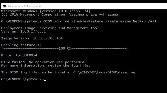

o 06.12.2018, 08:26 | Crimson
Ten DISM mi hází chybu
