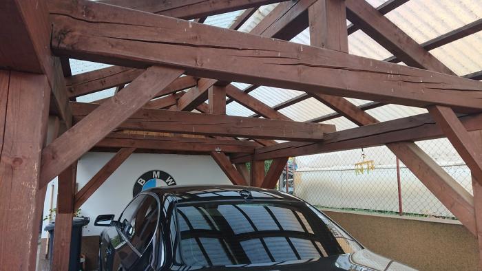

o 11.10.2018, 18:37 | sonyk02
Chtěl bych nějak vyřešit problém s ptáky co mi lítají pod střechu, kde parkuji auto a sedají na trámy a serou na auto (i na ty trámy).
Našel jsem několik variant asi nejúčinější jsou ty hroty z drátů, pak jsem ještě našel menší plastové hroty nebo plech s hroty.
Z hlediska estetiky by se mi líbilo něco nižšího, což jsou ty plastové hroty nebo ten plech, ale zase mám obavy že to je pro menší ptáky(vrabce) ne moc účinné, že si na to stejně dokáže sednout. Ještě jsem viděl verzi že tam natáhli ocelová lanka na hrany. To bych třeba i zkombinoval lanka + hroty.
Tak otázka jestli s tím má někdo reálnou zkušenost s těmí nižšími variantami?

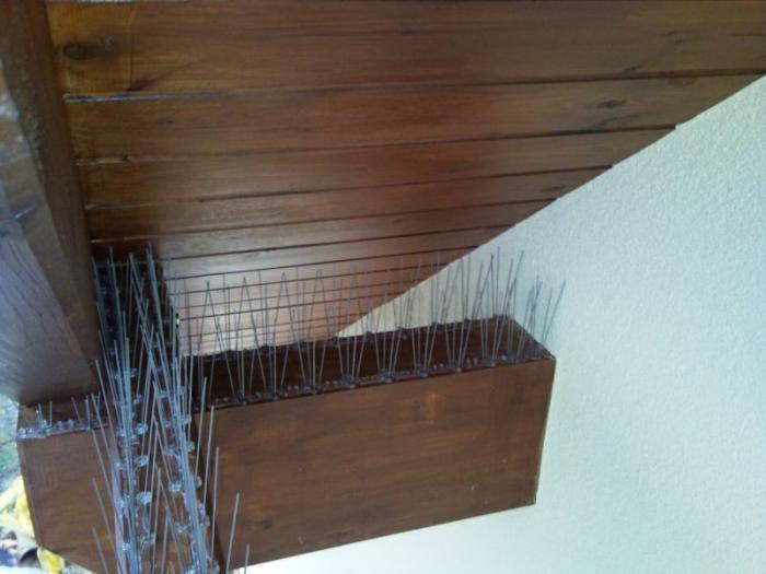

o 11.10.2018, 18:38 | sonyk02
Hroty

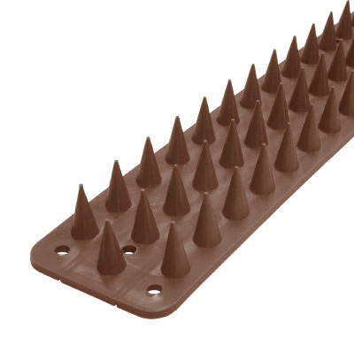

Plastové hroty

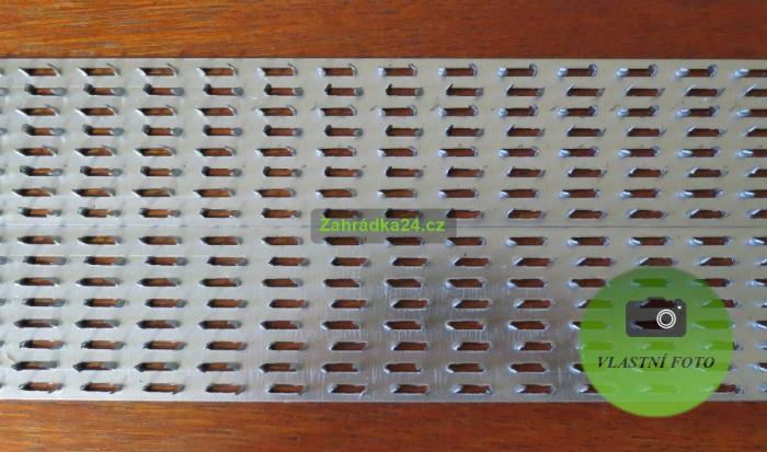

o 11.10.2018, 18:40 | sonyk02
Ocelové hroty

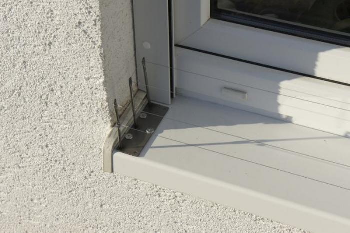

Ocelová lanka

o 11.10.2018, 20:12 | jura.j
kovový hroty - dráty máme v práci na špaletách kolem oken proti vlaštovkám čtyři roky,funguje bez problémů
