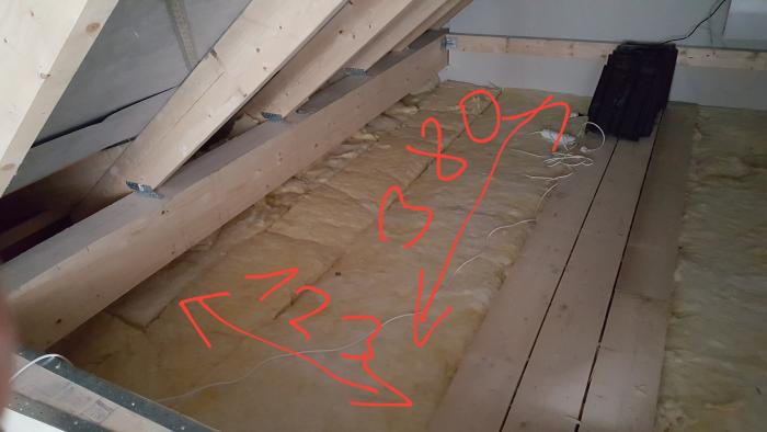

Tak na střeše jsou ty trámy dva a jdou pres celou délku střechy, tu delší stranu a je to u země. Prostě ten velký trám
foto k příspěvku  od Losky
o 22.07.2018, 21:03 | xSam | Upraveno: 2018-07-22 21:05:08
Rekl bych, ze to je v pohode. Zajimalo by me na cem to sedi, nebo je to cele ve vzduchu a sedi to jen na koncich? Pak bych asi ten rozmer chapal.
Ale zaujalo me, ze nejsou ty tramy natreny proti skudcum.
o 22.07.2018, 21:19 | Losky
Potřeboval bych spíše názor odborníka, zda je to OK, či zda nějak opravit atd. Prostě je to stavba na klíč, tak nevím, proč zrovna můj dům by měl být sizen, když jsem si to zaplatil

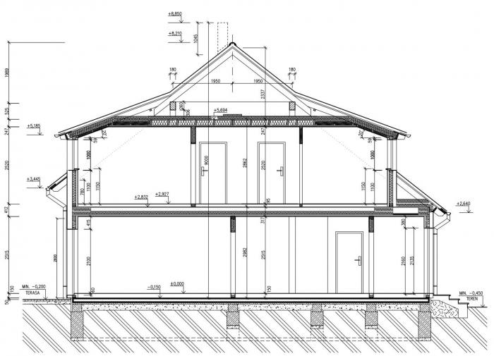

Edit: Už to upravil a zaslal

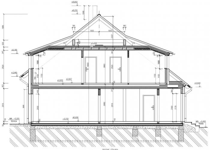

o 23.07.2018, 14:04 | xSam
Kdybys zacal timhle obrazkem, usetrili bychom si spoustu nervu:-))))
Zelena se prave zacala pouzivat proto abys videl, ze je to osetreny a nevznikaly tyhle spekulace. Navic take vidis, kde jsi vynechal. Ale je mozne, ze to opravdu osetrene je bezbarvym pripravkem.
No, takze se to vyresilo dobre a ty muzes byt v klidu. Mas radost:-)

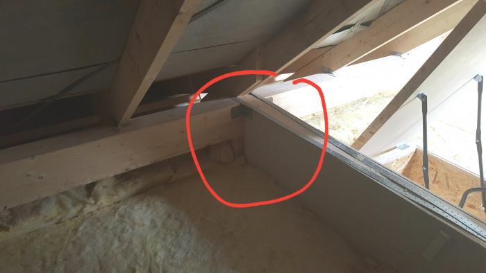

xSam: Jsem rád, že to dopadlo takhle. Ten obrázek něco řeší? Takhle už je to opravené, původně to bylo takto
o 23.07.2018, 14:49 | Bart 007
Jo, to ze to neni pozednice :-)

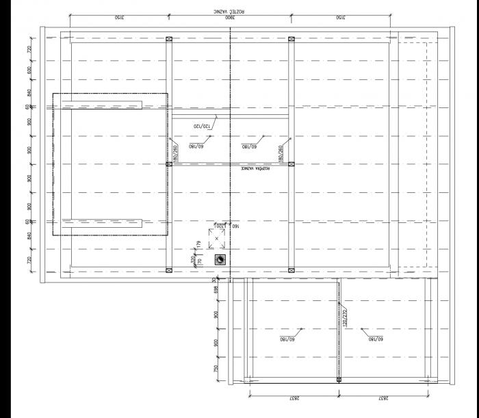

o 23.07.2018, 18:30 | Losky
Tady je vidět, že uprostřed jsou stojany i v reálu to tak je
o 23.07.2018, 18:32 | Losky
Tady je to trochu vidět
o 23.07.2018, 19:06 | xSam
Myslím, že cajk.
