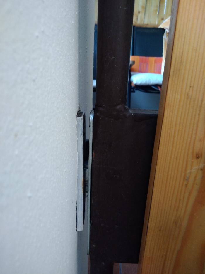

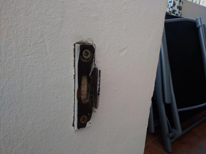

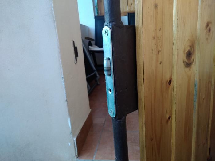

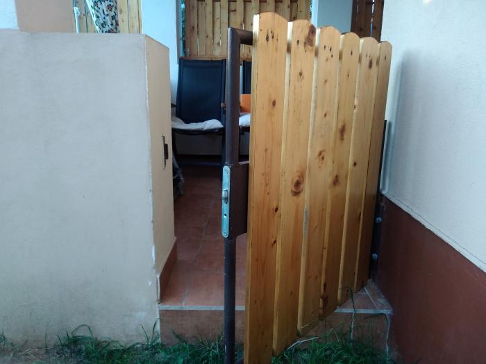

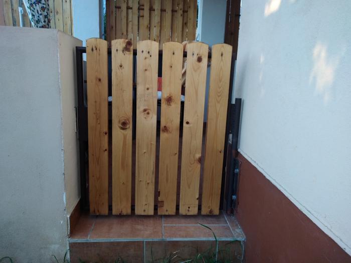

Já to řešil kvůli psovi, aby nelezl do pergoly. Dá se koupit taková dveřní vložka a na ní je místo klasického zobáčku váleček na pružině. Z jedný strany jsem na zeď dodělal doraz, aby šla branka otevírat jen na jednu stranu, na tu kterou jdeš z pergoly. Zatlačíš na branku tělem (většinou máš ruce plný nějakýho žrádla nebo chlastu), váleček vyskočí z drážky která je přidělaná na zdi a jdeš. Na odstupu drážky a válečku si můžeš podložkama naštelovat sílu potřebnou na odevření.

Tady to máš. Kvalita fotek už není večer ta nejlepší, ale pro představu stačí. Jak jsem psal výše, sílu nutnou k otevření branky nastavíš přiblížením/oddálením vložky k drážce nebo naopak.
