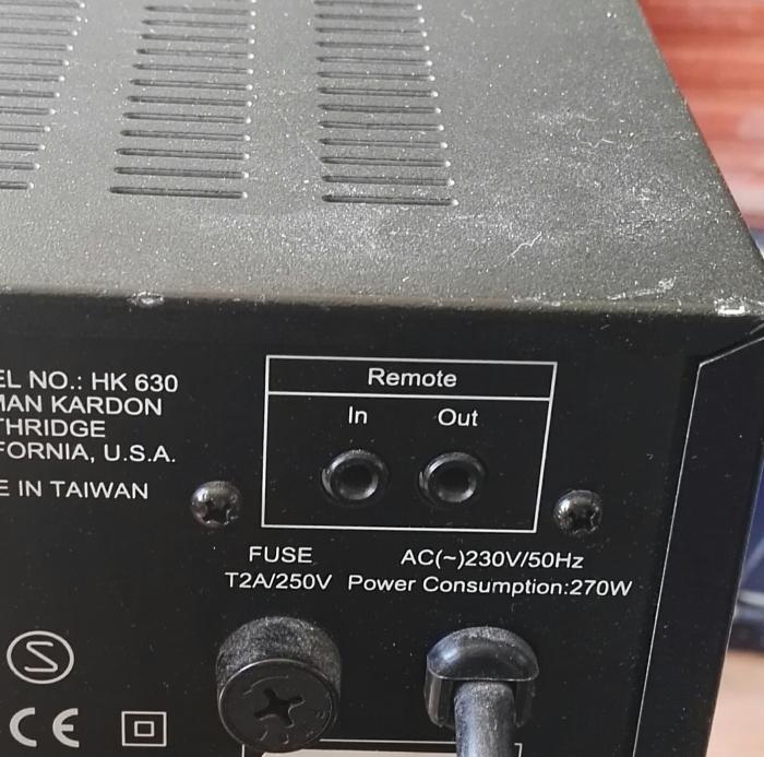

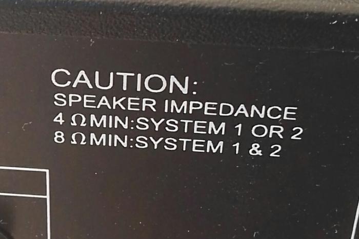

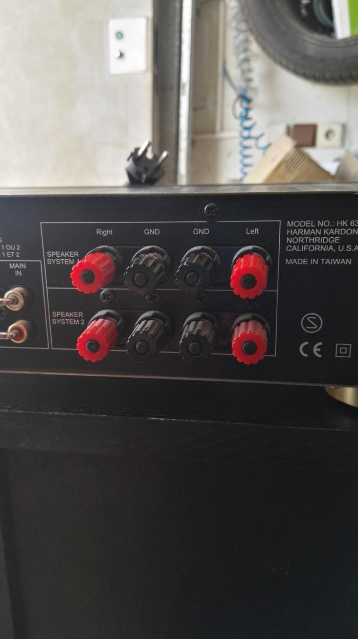

Za hodne malý penize jsem koupil Harman Kardon HK630 a bedny AQ Kentaur-8ohm vzadu na zesilovaci je pripoje i na dva pary repro min 4 ohm a min 8ohm. Netusim jak Iohm bedny zapojit. A jeste pokud nekdo nevi kde by se dala sehnet dalka k tomuto siliči. A jeste na co jaou sdiřky remote IN OUT.
foto k příspěvku  od filip146
o 08.07.2018, 14:21 | filip146
o 08.07.2018, 14:22 | filip146

2 repro muzes zapojit 4 nebo 8 ohm. 4 repro 8 ohm.
Remote bude k dalkovemu ovladani a pripojeni dalsiho zarizeni, treba CD prehravace.

Tedy do speaker system 1 zapojis ty AQ

Pokud máš 4ohm bedny (dva páry), tak můžeš provozovat jen jeden pár najednou (je jedno který).
Pokud máš 8ohm bedny (dva páry), tak oba páry můžeš provozovat najednou.
Nejedná se o nic jiného než o paralelní spojení dvou výstupních svorek na jeden výkonový výstup zesilovače přes relé ovládané na panelu zesilovače. Pak dle Ohmova zákona (no, dobře víme, že to není "stejnosměrné" řešení, ale pro zjednodušení situace tak můžeme uvažovat) abys nezničil výkonový stupeň zesilovače, nesmíš na něj připojit nižší celkovou zátěž než 4ohmy (paralelně 8+8 ohmů dá právě 4ohmy. Paralelně 4+4ohmů dá 2ohmy)
