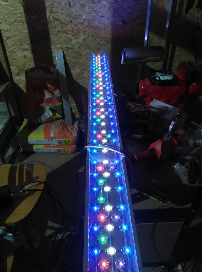

3W Cree chipy a barvu si můžeš ještě mixnout :)
foto k příspěvku  od kincmar
o 02.07.2018, 23:42 | Losky | Upraveno: 2018-07-02 23:47:55
Kincmar: Pěkný, ale tohle už znovu dělat nechci, pro Malawi nepotřebuji až takhle výkonné světlo.
