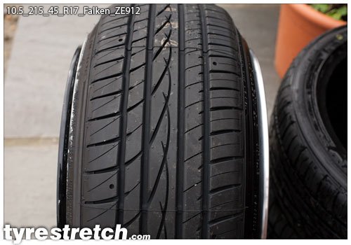

řeším tady jednu takovou věc, že bych nahodil gumy 165/70/R14 z ráfků 5Jx14 na ráfky 6Jx14.
Je to snesitelný nebo už to bude "Áčko" jako prase? Něco podobnýho jako je na ilustračním obrázku opravdu nechci. Nedokážu si to v tomhle rozměru představit a přezouvačku doma nemám :D

165/70 R140 na disk 6x14" je naprosto v pohodě.
V této výšce profilu pneu to bude vypadat normálně.

super, díky za info..tak teď ještě sehnat správný středový kroužky a jde se přehazovat ;-)
