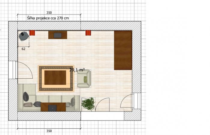

Ahoj, potřeboval bych poradit.
Předělávám obývak a celý to vyšlo nějak na prd.
Bylo by možné umístit reproduktory do výklenku? Tedy díra ve zdi, která bude o trochu větší než reproduktor?
A druhá otázka, z důvodu nedostatku místa, bych potřeboval reproduktory umístit pod projekci. Bude úplně na prd, když horní hrana reproduktoru bude ve výšce 80 cm?
Nejsem moc náročnej na zvuk, ale zase by byla škoda, aby to hrálo úplně blbě.
Holt technologická omezení mi to celé rozbila:-( A vzhledem k tomu, že projekce má 3m na šířku, tak tam dostat všechno je komplikovaný:-(

o 02.05.2018, 17:26 | Tuner#2
Můžeš hodit foto? Jinak pro nenáročný kino zvuk se dělají vestavěné repro i do stěny na muziku tím utrpí prostorovost nahrávky ale kino tak nějak hraje. Večer můžu hodit nějaký tip.

Čím víc nad tím přemýšlím, jediná možnost bude opravdu vestavěné repro. To bych mohl dostat i vedle plátna. Šířka tak 25 cm..
Problém tam prostě dělají ty kamna, a to je bohužel jediné místo kde mohou být.
Rád bych měl projekci vycentrovanou přesně naproti sedačce.
Díky za tipy a nápady.

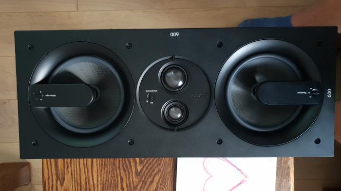

o 02.05.2018, 21:13 | Tuner#2
Tohle jsem jednou montoval a kino z toho hrálo dost slušně:
Z čeho máš zeď/příčky kam to budeš zabudovávat? Jinak existujou i lacinější 2P modely, vše je to otázka co od toho čekáš, jaký máš AV receiver a gro je kvalitní montáž aby to nikde nerezonovalo a uchycení montážního ráměčku bylo zednicky udělané co nejpečlivěji.

o 22.07.2018, 21:19 | Tuner#2
Pokud máš možnost boxu, tak je to ideál. Box jak píšeš zapěnit a z čela ho víc zapustit, přetáhnout lepidlem s perlinkou aby to nepraskalo. 25cm je hloubka už dostatečná, běžné boxy kompaktních rozměrů jsem okolo tohoto rozměru.

foto k příspěvku  od xSam
o 23.07.2018, 18:42 | Tuner#2
Já myslím, že dobrá volba i díky té konstrukci a dvou středobasům. Hrajou fakt slušně. Pak hoď foto stavby a výsledku ;) Držím palce.

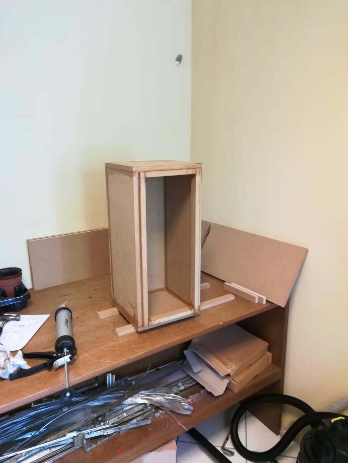

o 26.07.2018, 14:31 | xSam
Zatim takto, nejake doporuceni?
Jeste zvazuji na zadek dat tu tlumici penu.

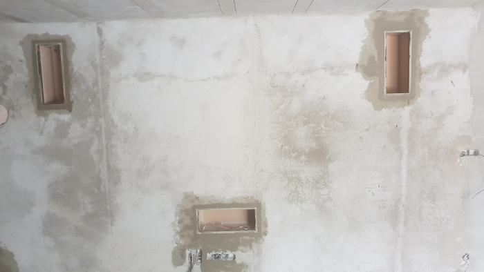

o 03.12.2018, 18:02 | xSam
Dneska vyzkouseno umisteni, sedi jal pr*el na hrnec:-)

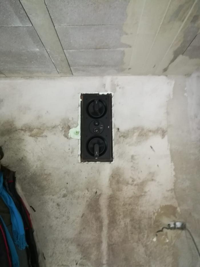

o 03.12.2018, 18:03 | xSam
A pro predstavu celek.
Myslim, ze to bude bomba.
Jinak vyzkouseno, ze v boxu repro hraje velice dobre. Uvidime co to udela v te zdi.

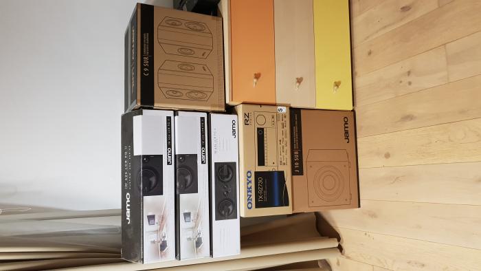

o 22.01.2019, 19:38 | xSam
Takze porizeno komplet. Ted jen pockat az mistnost bude hotova a zapojim to:-)

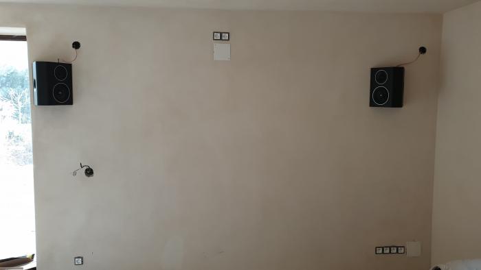

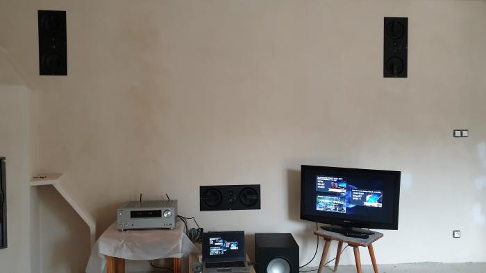

o 25.01.2019, 20:21 | xSam
Dneska provedena zkouska
o 25.01.2019, 20:22 | xSam
Surroundy
o 25.01.2019, 20:23 | xSam
Hraje to vice nez dobre, na tonze to je prazda mistnost s ozvenama jako prase.
o 25.01.2019, 20:37 | Tuner#2
Tak to je dobře, škoda toho umístění. Zadky měli překrývat krabice a ten předek chtěl prostě vedle plátna do výšky uší sedícího posluchače. Pak by to byla packa ;) Ale i tak palec nahoru za to, že jsi se do toho pustil.
o 25.01.2019, 21:01 | xSam
Krabice přesekám, já do poslední chvíle nevěděl co budu mít za repro.
To byl hlavně důvod abych si vše vyzkoušel než začnu malovat a případně to ještě upravil.
Do výšky uší to bohužel nešlo, je to trochu kompromis, nicméně to ty repráky zvládají perfektně.
Zvuk, ale fakt parádní, neuvěřitelně mě to pozitivně překvapilo.
o 25.01.2019, 21:10 | Tuner#2
xSam: tak to jsem rád, že moje zkušenosti nejsou úplně mimo. Tak ať slouží a dělá jen radost ;)
