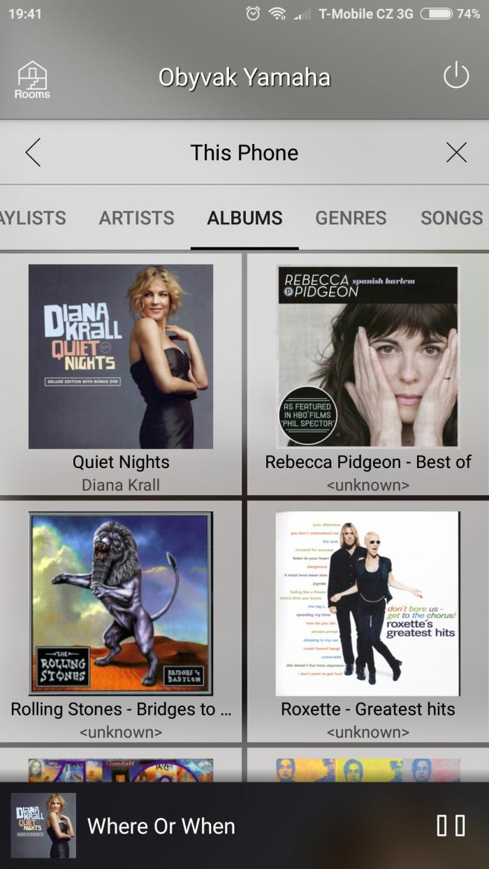

o 05.02.2018, 21:42 | Tuner#2 | Upraveno: 2018-02-05 21:45:57
Aplikace na ovládání...
foto k příspěvku  od Tuner#2

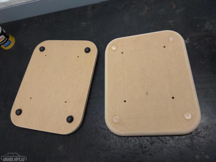

Jenže hned druhý den se ukázalo, že prckovo hot wheels auta si s repro moc nerozumí a tak než přijdou k úhoně jsem se jal dělat podstavce. Jako bonus je větší základna a lepší stabilita bedny...

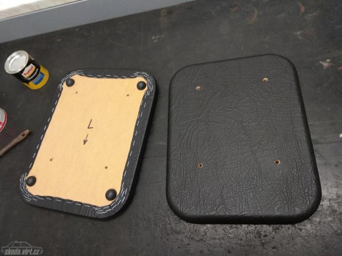

o 05.02.2018, 21:49 | Tuner#2
25mm MDF, zalisované zasekávací matky a potaženo koženkou...
o 05.02.2018, 21:50 | Tuner#2
A hotovo :)

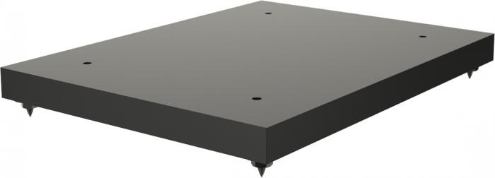

o 06.02.2018, 10:11 | Milhauzz
Ale tohle se mi zda jako "super easy" a mozna neco takovyho vyrobim pod svoje bedny. Nejde o zadni "hi-fi tuning", ale ryze jen stabilitu.
foto k příspěvku  od Milhauzz

06.02.2018, 10:10 | Milhauzz: Tohle přesně se mě nelíbí, má to ostré rohy a když MDF nalakuješ, budou ty rohy hned otlučené, proto jsem šel cestou kulatých a potažené koženkou, která lecos pobere.

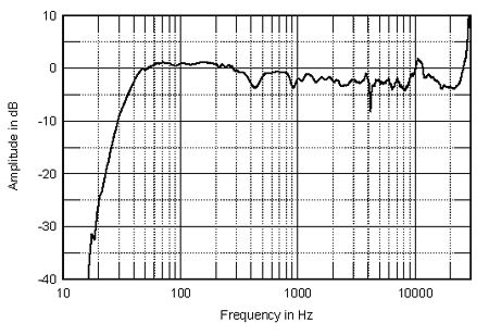

o 06.02.2018, 19:53 | Tuner#2 | Upraveno: 2018-02-06 19:58:26
Zdeny60: Jedna mylná informace (ona zas tak moc mylná narozdíl od těch tvých sraček vedle není), ale budiž.
Add. bedny? V době kdy jsem se tím živil jsem mohl vybírat ze všeho co se do ČR dováželo a co jsme měli buď a) nakoupeno v poslechovce a b) byl někdo z dovozců ochoten půjčit. Měl jsem doma JM Lab Symbol, Kefy z Q série, zkoušel jsem Cantony Ergo, Monitor audio Bronze, jeden čas jsem měl Shany Aztec 330 a Bowers&Wilkins když vyjel z tehdy novou řadou 600 Serie3, tak bylo rozhodnuto. Tak neutrální zvuk, který se nechá i u horších nahrávek poslouchat hodiny bez bolesti hlavy a zároveň umí perfektně vypíchnout lepší a nota bene skvělé nahrávky jsem prostě v kategorii do 40tKč nenašel... Ostatně i americký stereophile (žádný jak ty jsi tvrdil uplatitelný/vlastenecký anglický periodikum) o nich pěl ódu a jako důkaz přikládám i naměřenou frekvenční charakteristiku.
Alesis?!? Jo pamatuju na model ONE jak v jednom z prvních Stereo a Video totálně propadnul v testu regálovek a když jsem se jak s ONE, tak TWO sektal později, tak jsem jen musel dát za pravdu. Prezentní monitor pro poslech z blízkého pole opravdu není nic co bych chtěl do 40m2 na poslech svých oblíbených kapel. Alesis nesahá DM603 S3 ani po kotníky...
Pro tvou smůlu, já všechny ty repro slyšel v naší poslechovce a ty jmenované i vystřídal doma, takže nestřílím jen od pasu...

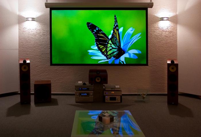

Tohle byla jedna místnost...
