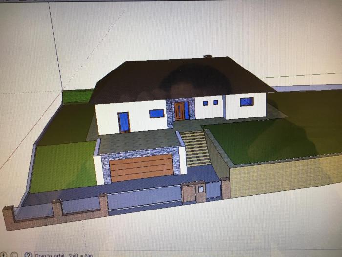

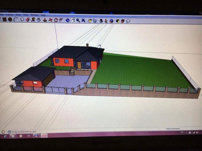

o 20.01.2018, 16:46 | Unihero
Tady jsem si zkoušel kreslit nějaký návrh...
foto k příspěvku  od Unihero
o 20.01.2018, 16:49 | Cenda
Proc zrovna do 150m?
o 20.01.2018, 17:00 | Unihero
Nechci zbytečně větší. Nehledě na to že parcela stala 1,7 mil a za bungalov 150 m dám min 3,5 mil, a to nemam garaz, terenni upravy apod.
A 120m2 bych řekl takovej střed.
o 20.01.2018, 17:02 | crestik
já jsem vděčný za každý metr zahrady, tudíž "zabít" polovinu už tak malého a přitom mít nějakých 150m bydlení mi příjde trochu nešťastné. Takže bych šel do patrového
o 20.01.2018, 17:06 | Unihero
On ten pozemek neni zas tak malý, 28x40 m.
Chtěl bych hlavně slyšet názory lidí co by udelali jinak atp. Jestli opravdu ten bungalov stojí za to kdyz je ve stejné metrázi jako patrový o 30-40% drazsi.
Nechceme moc schody, ale zase chceme usetrit.
o 20.01.2018, 17:42 | Mr.Scully
Každej ti doporučí to, co má doma. Každopádně bych řekl, že ve tvém případě je lepší patrovej, protože:
1. třeba tím vyřešíš spád (suterén technická místnost, garáž, sklep atd.)
2. u patra nemusíš tolik hrotit zastavěnou plochu, což je dobře u malých pozemků.
Já mám patrovej a chtěl jsem patrovej a nechtěl bych bungalov. Ale stejně tak ti majitelé bungalovů budou říkat, že by nechtěli patrovej. Asi nikdo ti neřekne, že udělal chybu.

o 20.01.2018, 23:46 | Adler
ja bych teda vyuzil svahu a zapustil dolu garaz a komplet technicke zazemi... a na vrch ti defakto zbyde obytna cast...

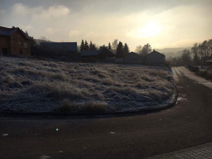

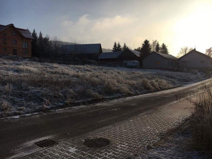

o 21.01.2018, 11:47 | Unihero | Upraveno: 2018-01-21 11:48:29
Jelikož jak jsem psal pozemek zd v Turnově sehnat je opravdu problém. Tady si člověk vybirat opravdu nemůže. 5 let jsme čekali na nějaký pozemek. Všechny síťe jsou už na pozemku.
Na pozemku je celkem rovina, jen nám tam vznikl ten hrb kvuli té komunikaci, a to tam zase není takové převýšení na zaříznutí, když budu brát výšku stropu 2,5 i s podlahou budu na nejvyšším bode pozemku, to by tam byl ten dům jak na kuří nožce :/
Dalsi vec ze ceny bungalovu jsou vsude o 30-40% vyšší než patrový.
Našel jsem jeden návrh na netu co by se mi tam libilo, ale nevim jestli to budu schopný postavit s firmou do 5 mil.
Nemám malé příjmy, ale nechci být otrokem do konce života a platit 30 tis mesicne jen hypoteku.
o 21.01.2018, 11:48 | Unihero | Upraveno: 2018-01-21 11:53:45

o 21.01.2018, 13:31 | Mr.Scully
Kolik že je ten převis mezi oběma stranami? Já měl na pozemku 3m převis a vyšlo to tedy krásně na jedno podlaží - na jedné straně zajíždím do suterénní garáže a v suterénu mám technické místnosti, nějakou hobby místnost, sklep na potraviny atd., zatímco na druhé straně domu krásně vycházím přes francouzské okno do roviny pozemku. A neřekl bych, že zrovna terénní úpravy by to nějak prodražily, to ani ne. Podlaží navíc samozřejmě jo :-D Ale jako vykopalo se během jediného dne přes tisíc tun hlíny, odvezla se na spřátelený místo a chtělo to pak nepodcenit hydroizolaci... ale jako no big deal.
o 21.01.2018, 13:55 | Unihero
Mr.Scully:
Bude tam max prevýseni do 3 metrů ale spise mene na delce 30 metru.
Zaměření budu prováďet a nám sleze sníh. Tady u nas mame vsude kopce, hodne domu je zde postaveno timto stylem, proste nechce se mi verit ze budou stat terenni upravy 500 tis jak nam rekli ve firme.
To samé nam rekli, site na pozemku 150 tis, kdybych je tahal k pozemku 20 metru odnekud mozna ale jsou uz na parcele uplne vsehny, otec ma bagr a sam rikal ze site s deskou pro prumerny dum do 200 tis, ve firme rekli deska 478 tis pod bungalov 150 metru zastavene, 150 tis site a 500 tis uprava pozemku.
To Scully mas nejakou fotku pro inspiraci? Klidne email.
A nerekl bych ze zase mame extra svah, tphle je tady na lokalitu celkem rovina. Svah je to co koupil kamarad na 12 metrech prevyseni 4 metry ;)

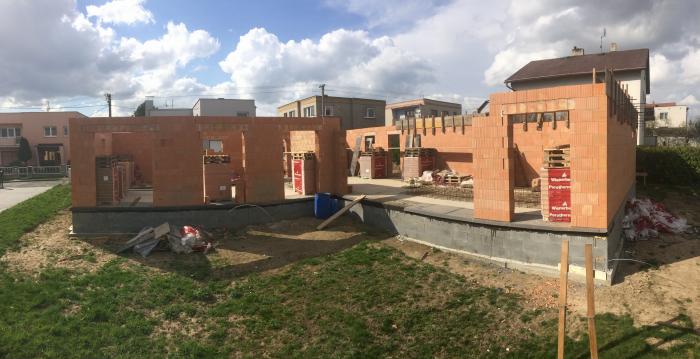

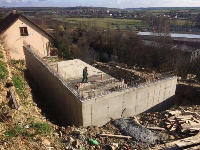

o 22.01.2018, 06:31 | hopa26 | Upraveno: 2018-01-22 07:25:37
nechci davat vice fotek .kamarad,architekt ,mlady a moc sikovny kluk.dela v projekcni kancelari,stavi domek ve svahu jak pi ca. poresil to famozne,libilo se mi ,ze to proste vidi optikou nez dat 3 kostky za pozemek v rovine,tak to bagr do svahu za kilo vyhrabe.pokud budes chtit blizsi info,nebo kontakt na nej,pisni do mailu. spis pro predstavu,jak se k tomu necha pristupovat vcelku za rozumne penize.
foto k příspěvku  od hopa26
o 22.01.2018, 07:39 | radek.613
Ono ale jaksi "dira do svahu za kilo" neni barak,ze...od zacatku se tu resi stavba a ne hrabnuti bagru, a ten betonovej kryt na fotce fakt kilo stat nebude :-D :-D :-D

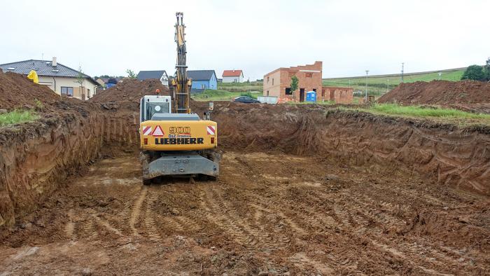

o 22.01.2018, 11:11 | Mr.Scully
Využití suterénu je různé, já váhal mezi dvougaráží nebo garáží a místností navíc, tak jsem zvolil druhou variantu :-D
foto k příspěvku  od Mr.Scully

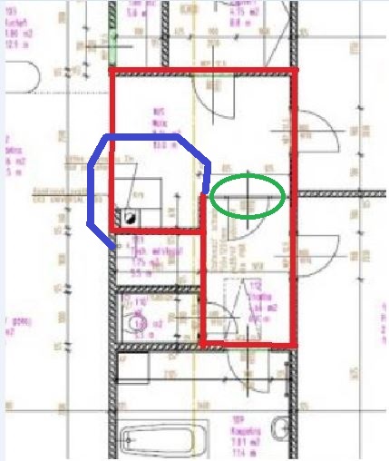

o 23.01.2018, 11:55 | CervinVega
Pinpong mistnost je skvela... za rok bude plna nepotrebných veci, pokud takto neupgrejdujete jakoukoliv jinou ze "zbytecnych_nutne_potrebnych_mistnosti_ktere_muzes_vytapet_a_uklizet"
Imho dava vetsi smysl si postavit garaz pro 2 auta a jeste pristresek pro dalsi 2 (protoze na tech 2 budes parkovat se zenou, v garazi bude stat "projekt auto" nebo veteran, motorka, 4kolka, vodni skutr, clun... cokoliv + zahradni technika, kola a pod nezbytnosti...
Ale to je jen muj lama nazor :-)
o 23.01.2018, 12:05 | Mr.Scully
Nebude, hraju "pseudozávodně", takže tam trénuju... ani po deseti letech mě trénování nepřestává bavit. Kdyby mě to přeci jen třeba v padesáti pustilo, tak se to lehce přestaví na párty místnost, trucovnu, cokoliv. Kulečník, šipky, telka, lednička. Není problém. Vedle je "technická místnost" s WC, umyvadlem, prostorem pro případné uklizení stolu.
o 23.01.2018, 12:16 | KaZaN
Jako Mr.Scully, máš to cool, ale pravdu má i CervinVega, protože Tvoje využití je docela extrém, závidění hodnej samozřejmě. Ale universální a na větší stádo pasující je ten koncept co píše CV. Míň pinčes maniak si je schopnej vyjet autama z dvojgaráže a zahrát si občas tam nebo venku, kde má stání pro auta... :-P
My ale teď taky zvažujeme suterén, ale nejdřív se musíme dopočítat jak moc by to navýšilo cenu stavby, šoupnul bych tam komplet technický zázemí, což by mi zjednodušilo dispozici v přízemí, kde stále bojuju s velkou kanceláří a u bungalovu klasicky s dlouhejma chodbama. Chtěl bych to částečně i jako skladiště, aby v přízemí nemuselo se válet víc než nezbytný harampádí. Ale mám obavy z ceny a taky z hydroizolace a provedení, protože kdyby mi tam mělo zatejkat, tak to bych si dost rval vlasy ...ale láká mne to no...
o 23.01.2018, 12:26 | Mr.Scully
Ono je to dvousečný, naši si postavili dvougaráž a v životě tam víc než jedno auto neměli (máma už dávno neřídí)... tak stejně tu půlku zaházeli krabicema a věcma. Stejně tak já hraju pinčes x let, zatímco moje žena od pořízení řidičáku (zatím) odmítá řídit... a pokud začne, tak stejně bude třeba rok parkovat venku na našem parkovacím místě před domem a nebude zajíždět do garáže... třeba za deset let zjistím, že byla chyba nemít dvojgaráž, ale zatím je pravděpodobnější to, že jednogaráž bude stačit a kdyžtak postavím přístřešek.
(A hlavně pinčes místnost v domě byla od začátku mou podmínkou :-D Suterén se pro to nabízel. Potřebuješ na stůl minimálně 4x8 metrů a to není úplně sranda někde v baráku jen tak najít. A aby to nerušilo.

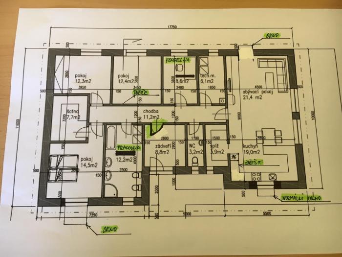

o 23.01.2018, 12:33 | CervinVega

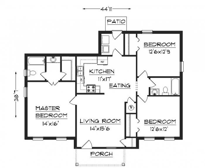

Chodby eliminovat (plán jen pro představu, samo ne každému vyhovuje vchod rovnou dovnitř - možné řešit prosklenou kukaní), dveře rovněž (co nejvíc využít posuvné zastavěné rovnou do zdí), vestavné šatny jako součást ložnic (zbytečné je zavírat do separátních místností, stejnou službu udělají např. posuvné šatní dveře skříně), temná místa u bungalovu důsledně prosvítit použitím světlíků (u bungalovu to končívá tím, že mají lidi trvale zatažené žaluzie, protože je národním sportem "civět" lidem do soukromí)...
o 23.01.2018, 12:45 | KaZaN
CervinVega ano, tohle je pěkný půdorys, kterejch jsem našel desítky, ale u nás to komplikuje Kancelářo/Pracovno/Sklad, aneb další místnost navíc, která už v moc půdorysech nebývá a když jo, tak je představa pracovny jeden stolek s notebookem a jedna polička na papíry, zatímco u mne je to o hodně jinak, chci přesunout do baráku většinu firmy. Po pravdě jsem zatím nenašel projektanta/designéra, kterej by nám pomohl dispozici dořešit. Všichni umí jen remcat co máme blbě, ale komplexní řešení nikde... Navíc jsme limitovaný krom peněz i povolenou zastavěností. Takže třeba garáž jsem tak nějak v tichosti vzdal hned na začátku a plánuju stání, který pak snad taky v tichosti zastřešim ... Ale to je na extra téma to naše budovatelský šílenství... Ale kdyby jste někdo měl tip na někoho, kdo by byl ochotnej obětovat trochu času a schopnej nám pomoct s dispozicí a vyřešit některý další klíčový "drobnosti"...
o 23.01.2018, 12:45 | CervinVega
Přístřešek 100% udělej, uvidíš, že tu garáž zasekáš sekačkou, kolama a pod bordelem, nebude se ti to chtít to pokaždé otevírat (ikdyž je to jen zmáčknout čudlík a zajet, jednodušší je to nechat stát před barákem a v klidu otevřít dokořán dveře)...
ten glass box není přesně co jsem myslel, ale pro představu...
o 23.01.2018, 12:49 | CervinVega
Kazan - a proč to neřešit samostatnou budovou, třeba spojenou s garáží? Máti měla takto ordinaci, pěkně to odclonilo obytný dům se zahradou od silnice, tvořilo to spolus s domem do L takové zákoutí, atrium... jako bonus jsme prakticky nemuseli řešit plot (vpředu 2garáž s ordinací, vzadu dum na hranici pozemku, samo nejaká čast pozemku "obětována")
tyto dveře jsou hodně cool :-)
o 23.01.2018, 12:53 | CervinVega
úplně vidím toho úředníka na stavebním - dobrý den, budeme stavět bungalov... a čelist dolů :-)
o 23.01.2018, 12:56 | CervinVega
a trochu jiná představa o schodišti :-)
o 23.01.2018, 13:01 | KaZaN | Upraveno: 2018-01-23 13:11:47
CervinVega Původní představa byla tak nějak jak píšeš Ty, chtěl jsem dvougaráž za kterou by byl sklad, kde by byly takový ty věci co jen z auta vyndáš a pak zase někam vezeš k zákazníkovi, montážní materiál, atd a z garáže vstup do baráku a hned poblíž vlez do kanclu, kterej by tím pádem nemusel bejt tak velkej, byl by jen na nějakou přípravu/opravu serverů atd tzn nějakej montážní pult a police na zásoby komponent a choulostivějšího/dražšího zboží co bych nenechával v tom skladě za garáží a nějaký pracovní místo. Úplně oddělit práci od bydlení se mi nechce, protože už tak jsem workoholik, kterýho znají doma spíš od vidění, takže bych rád zůstal s pracovnou poblíž rodinnýho života, abych nebyl úplně na samotce, případně po rozvodu :-D . Nicméně s garáží padl i plán na "špinavej" sklad a vše pracovní hodlám narvat do pracovny. Teď když o tom píšu, začínám toho zase litovat... ale máme teď pozemek necelých 900m (zatímco prodávám o kousek vedle 1300m :-D ) a limit zastavěnosti je 25% .

o 08.04.2018, 15:49 | Unihero
tak jsme ve fázi téměř hotové studie, zatím jsme řešili studii ohledně dispozice domu,
studii umístění na pozemku tu jsem si zatím zakreslil sám, myslím že výsledek se povedl, celou studii pak vytvoří projektant, ale nechtěl jsem ho nechat dělat komplet studii domu ve 3D když jsme nevěděli jak nám vyjde tvar domu.
rozloha 179m2 dům zastavěná (141,3m2) užitná.
rozloha zastavěnné plochy s garáží bude 229m2
musíme mít v UP garáž součástí domu, nejde udělat garáž odděleně.
přikládám foto studie kterou máme, máme tam zakresleno už jen pár drobných změm, projektant se trefil téměř na poprvé, řekli jsme mu svoji představu.
dům 5KK
o 08.04.2018, 15:51 | Unihero
foto půdorysu.
o 08.04.2018, 16:03 | Tuner#2
Když pominu, že mě tyhle rozčleněný půdorysy s chodbou jak na úřadě nevyhovujou, tak hlavně mě zařáží ten krb u TV. Pokud ho budeš opravdu používat nebude jít to dělat nejlépe a kde budeš mít repro na stereo, nedej bože kino? To je v tvé dispozici prakticky nereálné. Jen taková vsuvka na zamyšlení.
o 08.04.2018, 16:16 | Unihero
tak dům musí být podélný jak udává ÚP, narvat 5KK do bungalovu je celkem problém, aby to mělo nějaké rozumné metry, měl to být obdélník, ale chtěli jsme solo toaletu s oknem a tak jsme vykousli takto dům, zase nemusím řešit přístřešek před vchodovými dveřmi, bude tam přesah střechy.
v našem případě nejde udělat chodbu jinak, i když vidíš já si toho nikdy nevšiml a zrovna chodba mě nějak netrápí zrovna.
krb nebude jako primární topení, je tam něco kolem 5 metrů cca, samozřejmě, tohle je střelené odboku ta pozice televize, ta bude na druhé stranně, tady se spíše jedná o dispozice místností.
chtěl jsem řešit dost parkování, umístěním na pozemku to nabídne v okamžiku až 6 parkovacích míst.
o 08.04.2018, 16:38 | Tuner#2
V pohodě, musí to vyhovovat Tobě, já napsal svou zkušenost a mít na 100% předem dané na centimetr vybavení a rozmítění je k nezaplacení. Asi jednu zásuvku nemám plonkovou a mám vše tam kde by to mělo být. Pak se nestane, že já máš na postělí, stolkem, sedačkou apod. Na tohle je dobré myslet hned na začátku. Kdybych dělal elektriku dle projektu, tak mám pomalu všude prodlužky, protože projektanti asi už pomalu neví co je stereo a že TV strčená v rohu fakt není dobré řešení...

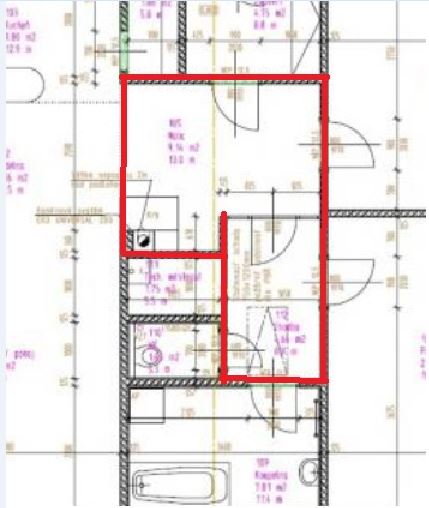

o 09.04.2018, 08:52 | DaveX
Tuner#2: Tam asi kritizovat nic nejde, je to úplně normální bych řekl, moderní v dnešní době, obývák s kuchyní, velký, taky to tak mám. Ono moc vymýšlet, konkrétně třeba u mě, nešlo, vzhledem k tomu, že jsme chtěli mít nějaké soukromí vůči sousedům. Každý má jiné požadavky, já třeba potřeboval velkou tech. místnost, která šla na úkor spíže, což mě teď trochu štve :)
Jinak jak jsem dal červeně, tak se mi to zdá jako takový poměrně velký prostor, na to, že to jsou jen chodby, ale kvůli krbu asi v pohodě.
foto k příspěvku  od DaveX
o 09.04.2018, 09:32 | Tuner#2
Ono to možná tak vypadá, ale nic velkého to není. Jo ty dveře (zelený kroužek) tam nejsou jak bylo v projektu, to bylo jen pro stavebko a krb je obehnán takovou tou dětskou zahrádkou s dvířkama, takže je to opravdu chodba normálních rozměrů. Výhoda je krb uprostřed domu, který funguje centrálně i bez nějakých rozvodů.
foto k příspěvku  od Tuner#2

o 17.04.2018, 19:46 | DaveX
Tak mi už se dělá bednění na věnec, za 2 týdny stropy :)
