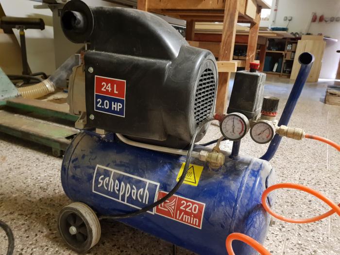

o 22.01.2018, 21:56 | AllInOne | Upraveno: 2018-01-22 21:57:02
O vikendu jsem testoval tento.
25La...zkousel jsem jak to dobre ofukuje a jak casto fouka a pro moje pouziti uplne na klid.

o 02.03.2018, 11:43 | BATMAN
Chlapci chtel bych taky poridit kompresor na takoveto domaci zvykani,vicemene ofukovani a pomocne prace. Prakticky zadne pneu naradi.
Mam se koukat po klasickem olejovem,jako ten z lidlu,nebo vyse vyfoceny scheppach,nebo ma smysl litr prihodit a koupit s bezolejovym cerpadlem?
