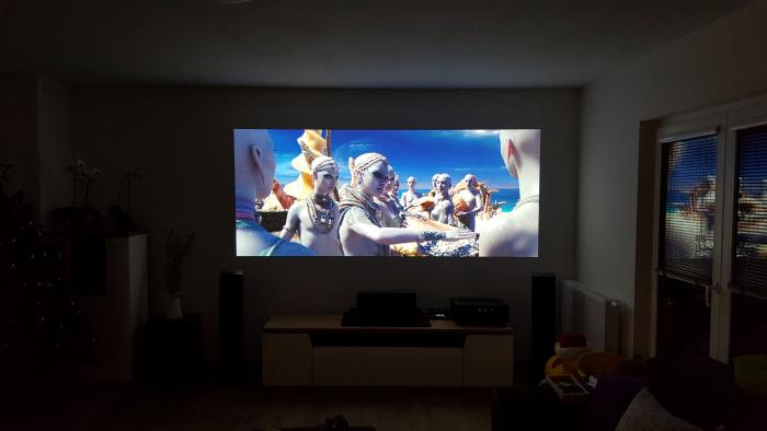

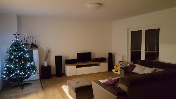

o 07.01.2018, 17:44 | Losky
No, od stěny tak 20 cm a pravý je v rohu, jinak umístit nelze. Jinak zadní bassreflex je zátkou zadělaný a přední volný.

o 07.01.2018, 20:36 | Tuner#2
Chce to víc od zdi i z toho rohu + taky něco udělat s akustikou, je to moc holé...

Přesně jako píše Redbaron a jak jsem psal už i já. Repro posunout stranově z rohu co nejvíce a od zdi taky. I u mě je to trochu kompromis, ale stačí blbých 5cm blíže ke zdi a měl jsem taky přebasováno, takže jsem manželce a prckovi vysvětlil, že předek bude vytažený až na kraj stolku a musí si dávat bacha.
Máš slušné bedny je škoda je zabít blbou instalací/umístěním. Volba small je pro měnší bedny, které neumí zahrát spodek (receiver ho do nich při téhle volbě nepouští). To sis rovnou mohl koupit satelity a woofer a ne slušné bedny. To bych viděl až jako krajní možnost.

o 08.01.2018, 23:02 | Losky
Tak jsem to prohnal tou kalibrací, repro odsunul 40 cm od stěny a cca 25cm jsem to celé posunul od toho rohu a kupodivu je to o dost lepší:) Ještě si s tím pohraju, až bude čas a nebudu mi u všeho asistovat dvouletá dcera:)))))
