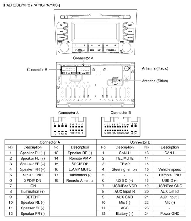

Ahoj, nemate nekdo zkusenost se zapojenim handsfree od Parrota do i20? Vse mam zapojeno akorat mi chybi zapojit MUTE, ktery predpokladam prijde zapojit do PIN2 - Tel. mute. Tento PIN mam v soucasne dobe neobsazen, tak predpokladam, ze to to bude on. Nicmene otazka zni, je treba dokodovat pres diagnostiku tento PIN, aby fungoval ?
foto k příspěvku  od EAST
