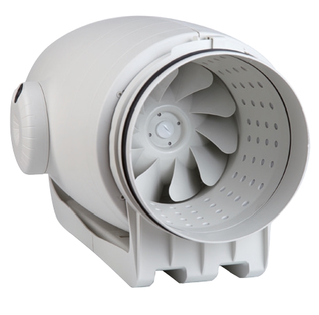

Nezkoušel jste to někdo řešit víc profi? Mám v podhledech instalované vedení s axiálním motorem 125mm, flexibilně napojený na potrubí, které ústí šroubovacím ventilem v sdk podhledu... v místnosti to není prakticky slyšet, ale saje mocně :-)
Když se dívám na výkony digestoří v. hlučnost, je to dost bída, výrobky kolem 15-20tis jsou teprve na hodnotách kolem 500 m3/h a 55dB...
zatímco set izolovaných hladkých trubek 150mm, tichého motoru 150mm, silikon zpětná klapka, 200mm nerez vyústění a pod se vejdu do 10tis s hodnotami 550m3/hod a 40dB (při instalaci tlumiče možná i méně)...
Nad linkou mám poměrně velký prostor, který přijde zadeklovat SDK, tam mohu dát cokoliv... navíc mám v ceste 2x 90st ohyb a celkovou délku do komína přes 3m... tak si říkám, že bych to zkusil bez digestoře (což pro mě představuje kus uhnutého nerez plechu a 1 či 2 malé větráčky)...

Před tímto ventilátorem musíš mít tukový filtr, buď papírový nebo nerez. rošt. Jinak do roka odejde. Nějaká mastnota se vysráží v potrubí (to ti pak bude kapat atd) a zbytek bude na lopatkách oběžného kola, to se pak rozváží nebo zadře
