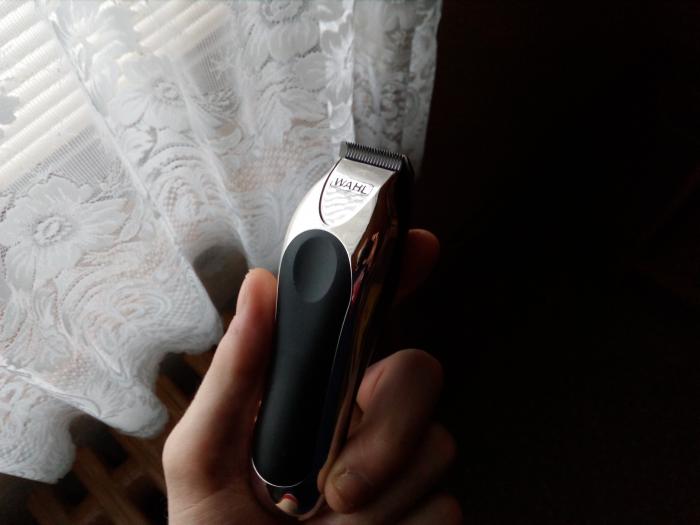

Ahoj,
mam tento mini zastrihovac a je na 1x AA baterii a zajima mne zda je mozne to predelat na normal kabel a napajet klasicky ze zástrčky,protoze ty baterie me jinak znicej :)
diky za rady
foto k příspěvku  od Jazzy
o 29.11.2017, 12:00 | AR
jo lze, ale ne přímo 220 ale přes nějaké trafo/regulátor co ti to převede z ST na SS a usměrní na těch 1,5V nebo kolik potřebuje.
