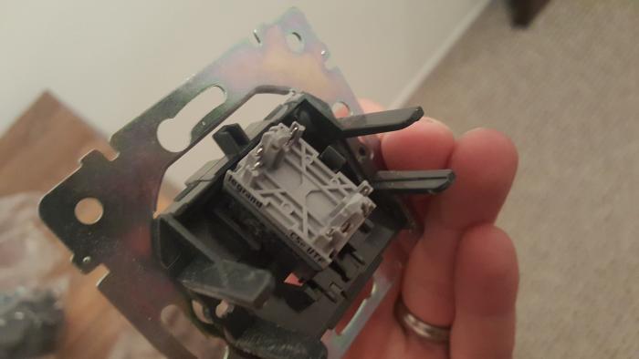

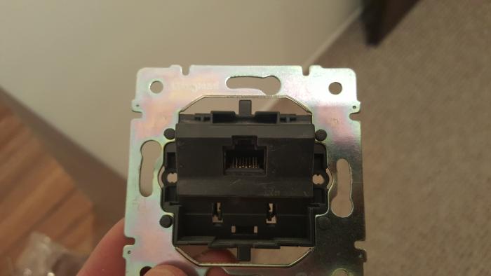

Ahoj, nevíte, jak se tohle zapojuje?
foto k příspěvku  od Losky

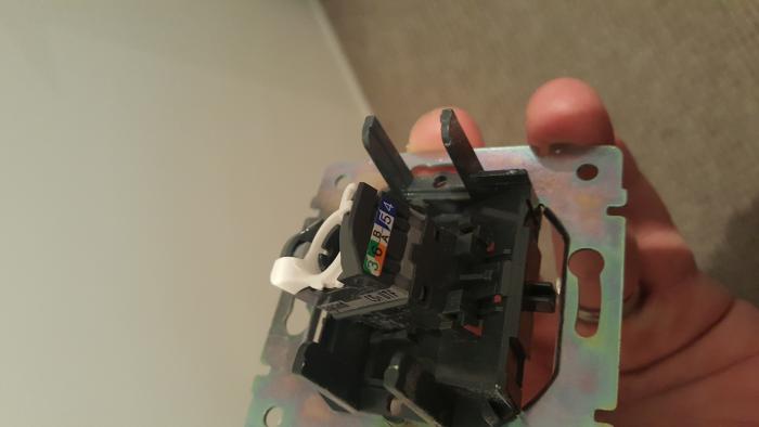

o 26.11.2017, 23:12 | Losky

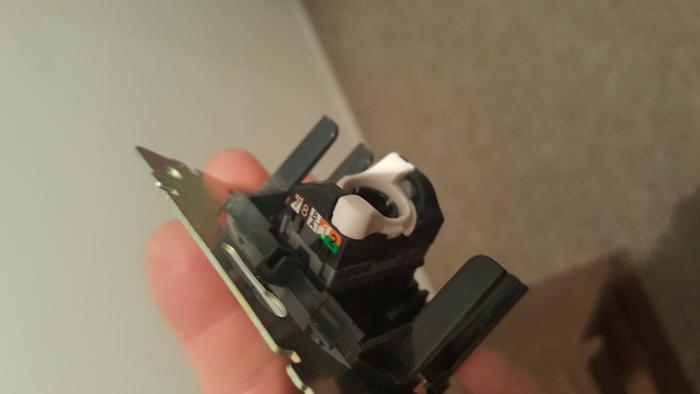

o 26.11.2017, 23:20 | cezetko
otoč tou bílou páčkou, tím to otevřeš. Jestli koukám dle obrázku 3 dobře, tak se ti to povedlo. Ohol UTP a jednotlivé barvičky zasekni do těch nožíků podle schématu barev na tom zadku. Bouchej to podle B provedení. Jestli nemáš buchar, tak si tím musíš pohrát, klidně zamačkat nožem-řezákem, ať jsou kablíky dobře prořezané. Pak tam vrátíš ten zadní kryt a konce zaštípeš špičatýma kleštěma :)
o 26.11.2017, 23:27 | KaZaN | Upraveno: 2017-11-26 23:29:41
Pokud se nepletu tak tohle je jinak, naskladas ty kabliky podle barev typicky na B variantu do toho víčka do drážek... a to víčko pak domačkneš na ten hlavni člen s noži a dotáhneš tou vrtulí, aby se zařízly... Nástroj na tohle nepotřebuješ. Jen pak štípajdama ucvakat ty čouhající chudáčky

o 27.11.2017, 06:26 | Losky
Představoval jsem si to v té zásuvce úplně jinak, tak jsem si půjčil kleště a teď tohle:)
Takže zapojit podle tohoto způsobu.
Díky moc:)

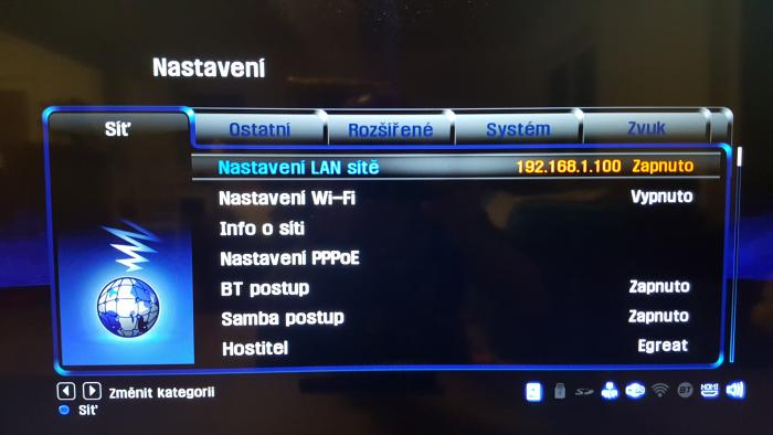

o 08.12.2017, 20:55 | Losky

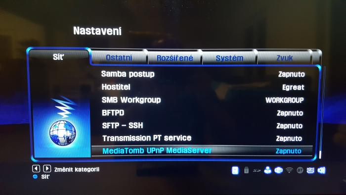

o 08.12.2017, 20:56 | Losky
Funguje už asi 5 let, ale zatím nevím o ničem rozumným
o 08.12.2017, 21:01 | KaZaN
No, tohle vypada jako spravna cesta, samba je povolena, takze bys to mel v siti videt jako Egreat nebo by ses na to mel v nouzi dostat pres \192.168.1.100 . Jeste by tam nekd emelo jit nasatvit user pass pro pristup k tomu.
o 08.12.2017, 22:05 | Losky
Je tam položka BT & Samba security. Takže pak normálně v průzkumníkovi se mi ukáže Egreat a budu moct na jeho disk dávat videa apod?
o 09.12.2017, 22:46 | KaZaN
Jojo, bud se Ti ukaze, podle toho jak dobre mas loklani sit a nebo napises tu IP adresu jak jsme psal \192.168.1.100 a mel bys videt nejakou share sdilenou slozku do ktery se odstanes s tim security loginem a nahrajes si tam co budes potrebovat
