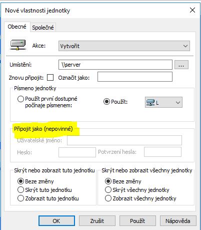

Jeste jeden dotaz v GPO vytvarim sitove disky, zalozim Objekt zasady skupiny, v konfigurace uzivatele/predvolby/nastaveni systemu windows vytvorim sitovou jednotku, al enejde mi vyplnit policka "Pripojit jako" - uzivatelske jmeno a heslo
Kde delam chybu, ve windows 2008 s tim nebyl problem...

Proc v GPO nejde pri mapovani sitove jednotky pouzit připojit jako (potrebuju udelat sitovy disk z NASky, ktera neni v domene).
Zkousim to udelat pres prikarovy radek (skripty v GPO a spousteci skript), ale musim si na to najit nejaky navod, jake jsou zasady, aby skript fungoval.
