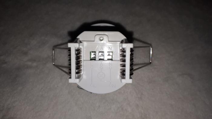

Netusi nekdo jak zapojit cidlo pohybu (viz. foto)?
Ze stropu mi trci 2x modry, 2x zeleno-zluty a 2x hnedy vodic.
Diky.

Tohle sou jedine svorky? Pokud jo tak oba modré do N, jeden hnědý do L a druhý A, musíš si ovšem zjistit který jde ke spotřebiči a který z rozvaděče/vypínače. Zelenožluté spojít wagem

no, jelikož to máš do podhledu a místo bodovky, nemáš tam těch děr se 6ti dráty víc?

Je to presne jak pise AR, takze vyreseno.
Dokonce jsem to tak mel poprve i zapojeno, ale v cidle jen cvakalo a nerozinalo, tak jsem myslel, ze delam neco blbe.
Pri druhe montazi uz funguje normalne a vubec netusim, kde byl poprve problem.
