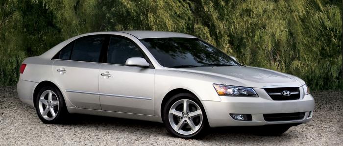

máte někdo osobní zkušenost se Sonatou? konkrétněji 2,4obsah, rv. 2008, manuál

Jo a na obrazku mas predfacelift, 2008 uz byl FC a ten poznas hlavne podle jiny masky a naprosto jinyho a mnohem hezciho interieru.
