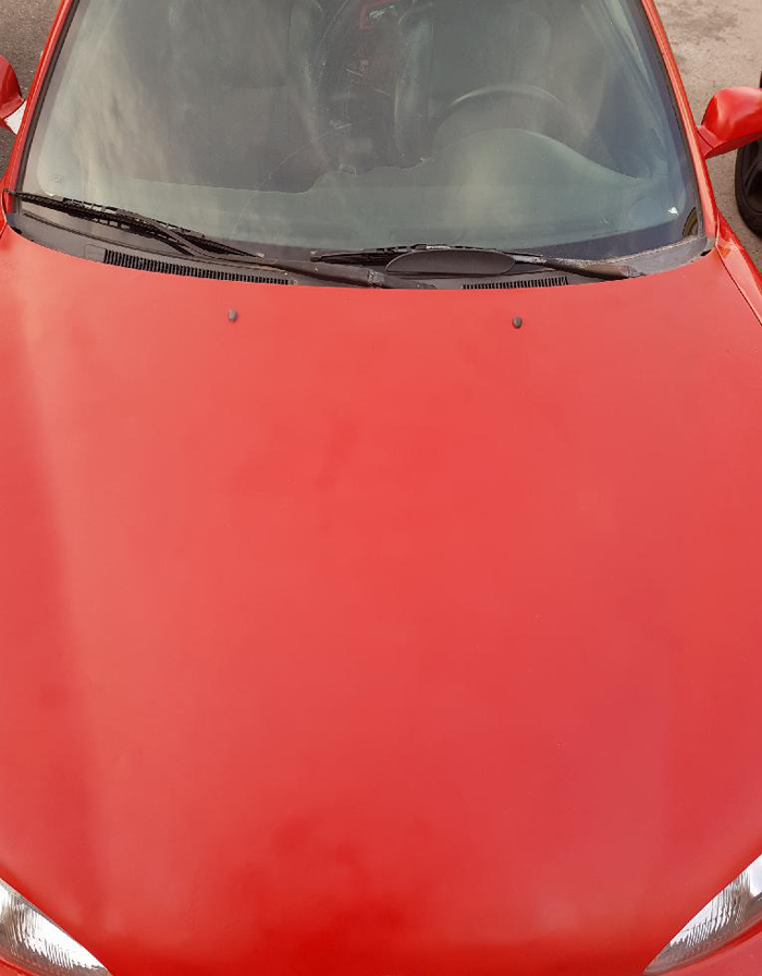

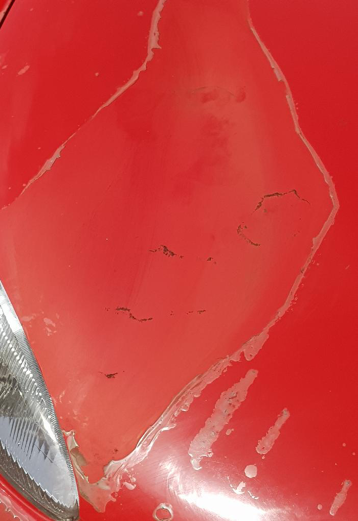

Stříkal jsem auto, který jde z domu, abych ho trošku vylepšil. Menší části žádný problém, ale pustil jsem se do haubny a to je opravdu výživný. Jednak docela spotřeba sprejů, ale hlavně je to flekatý, protože mi to neustále podfukoval vítr a stříknout víc barvy, aby se to rozlilo, je skoro nemožný. Co radíte? Vzít to aspoň na poslední vrstvu někam do garáže nebo to třeba rozleštit tempem a ty matný části se srovnaj? Můžu samozřejmě vyzkoušet, ale jednak už není moc času, ale hlavně v tomhle počasí je to tragédie. Díky moc za případné rady.

Nepotřebuju radit, jestli mám jít do lakovny, nebo že je vítr špatný... možná na to nevypadám, ale tohle vím akutečně taky... ptám se na to, že některá místa jsou lesklejší a některá matnější a jak to eleminovat, nic jiného vědět nepotřebuji, tedy sehnat garáž, kterou k dispozici normálně nemám a nebo jestli je to třeba normální a třeba vzít tempo a matnější části rozleštit nebo třeba..? Ohledně ničeho jiného radit skutečně nepotřebuji.

Já nedávno opravoval poškozený práh od zvedlého asfaltu sprejem od Motipu. Je to o rukách, nicméně lakovat kapotu sprejem je nesmysl, neuděláš dostatečně rychle souvislou vrstvu.

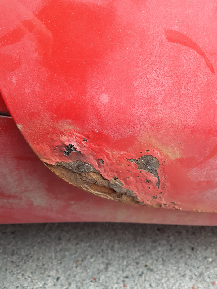

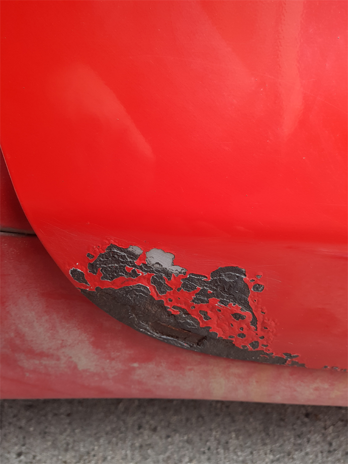

o 08.10.2017, 21:17 | worm03
myslím, že zlepšení vzhledu je evidentní a kvalita taky nebude úplně špatná...
odstranění rzi
nastříkáno přípravkem Brunox, aby to dál nemohlo reznout
použit dvousložkový polyesterový plnící tmel
stříkací tmel (hlavně kvůli jednotnosti barvy)
barva
o 08.10.2017, 21:18 | worm03
foto k příspěvku  od worm03

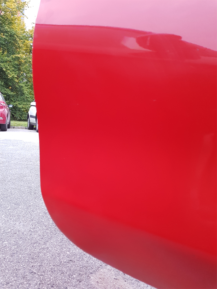

o 08.10.2017, 21:25 | kiklop32
No vidíš, to není zlé

o 08.10.2017, 21:40 | AllInOne
To je tebou, spray je dobrej:-)

tak sem vyrazil pro radu do prodejny a míchárny laků a odpověď zaměstnanců: v každém případě bezbarvý lak a určitě ne leštit a ani další červený spray... pak sem ještě počkal na majitele a ten mi řekl: V žádném případě bezbarvý lak a radši stříknout červeným sprayem, případně leštit...

K tvému problému, zkusil bych to stříknout ještě jednou za lepších podmínek, ale už to nikdy nebude ono. Rozlešit by to mohlo jít, ale až po nějaký době, takhle bys akorát tu barvu rozpatlal.
o 09.10.2017, 20:48 | worm03
xSam: koncem týdne bude líp, tak zvažuju, že tomu dám vrstvu stříkacího tmelu, aby se to sjednotilo a na to hodim znovu vrstvu barvy a tu koupím nějakou trochu lepší
