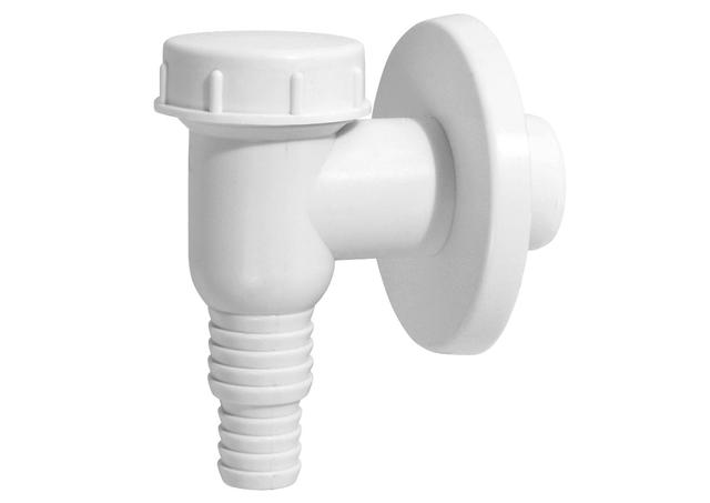

Ahoj, rád bych se zeptal na radu, než mi někdo v shopu typu baumax poradí nějakou blbost a akorát se s tím budu trápit:)
Pračku mám připojenou přes pračkový sifon, viď obrázek. Ten kus ve zdi je vlastně jen trubka s gumičkou ve zpětném směru a do ní je ten sifon je strčený.
Potřeboval bych napojit sušičku tak, aby si zařízení mezi sebou netahali vodu, nesmrděli atd. Poradíte někdo, jak na to?

KFL: to jsem samo našel, ale má to závit. To mám dát na kus trubky s hrdlem a celé to strčit do odpadu?
o 23.09.2017, 21:24 | KFL
Jo sorry - ja mam na zdi prevlecnej zavit a muzu tam tim padem nasroubovat cokoliv. Ja myslel, ze tvuj obrazek je jen ilustracni :)

Nebyl si u mě v obchodě ? Přeštice? Měl sem tu zákazníka s podobným problémem, nicméně na nic jsme nepřišli.Pokud bys měl podoomítkový pračkový sifon, problém to není,je tam závit. Pokud tam máš místo, kup T-kus o32 nebo odbocku [ Link ] , do otvoru dáš svůj původní sifon a do druhého manžetu 32x o10mm a hadici ze sušičky zasuneš ... [ Link ]

Jen doplním - můj předpoklad, že když napojím obě zařízení do y, půjde voda cestou menšího odporu, tzn. do velkého průměru odpadu ve zdi, se ukázala jako mylná :-) jednocestný ventil do hadice by to vyřešil...?

Místo tam mám, to není problém. Jen se bojím, aby se to nerozpadlo, či aby přes to nešli nějaké pachy.
o 24.09.2017, 12:36 | JA
nechat koleno dolu a zbytek kondenzu tam bude dělat vlastně sifon? to nejde?
