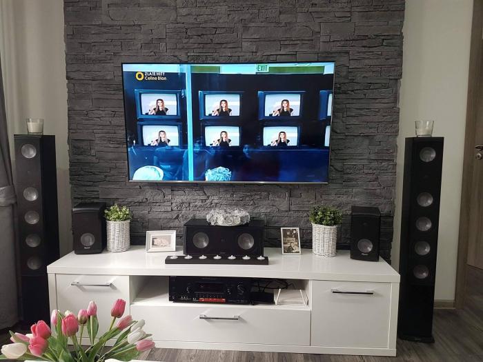

Ahoj kluci, vím že je tu pár hifi bláznů co tomu rozumí. tak vás žádám o radu.
Na fotce je mé první domácí audio.
Vím že to není žádný luxus,jak tu asi někteří napíší,ale je to mé první audio.
Repra: sloupy- Magnat 508, regálové 501, centr 513,sub magnat 25A
zesilovač: SONY STR-DG720
Chtěl bych změnu,uvažuji o Bowers Wilkins B&W DM602 S1
Jaký nato máte názor?
Bude to lepší změna?
zesilovač bude dostačující aspoň trochu kvalitou,při té změně?
Předem děkuji za názory. :)

Nu, já osobně si myslím, že BW si zaslouží k pohonu opravdu zesilovač, a ne "all-in-one AVčko", no a jako druhý, podotýkám zcela můj osobní vjem - méně je někdy více, pro mě "domácí hifi" není sestava šesti ani sedmi krabic s celkem patnácti akustickými měniči (nejen technicky, i esteticky je to průsr), ale naopak krabice max dvě, řádné kvality a osazení a kulturního živení. Nicméně nespecifikuješ CO pro Tebe to "domácí hifi" vlastně znamená - jestli ozvučení filmových stříleček a poslouchání spotů z reklam mezi TV pořady, a nebo reálný poslech opravdové hudby, a to ještě specifických žánrů. Taktéž je vhodné zvážit zda disponuješ či nikolivěk hudebním sluchem, případně jak kvalitně vyvinutým. Tak jak je dotaz položen, je celkem nešťastný, a použitelně na něj reagovat moc nejde....

Radek.613 : tak já dříve měl jsem sloupy, ostatní jsem měl ve skříni, asi jen z důvodu nevyužití jsem je zapojil :)
No nějak náročný posluchač hudby opravdu nejsem. Filmy běží občas když je nato čas, jinak opravdu běží TV zvuk přes repra.

V tomto layoutu je cokoliv zbytečný. bedny v rohu, navíc u zdi... Vyhozený prachy.Podlaha jak zrcadlo...

Tak urcite tam nejsou naplacnuty...jsou od zdi 20 az 30cm. Ale chapu na sledovani tv bude asi nejaky kvalitni zvuk kničemu. Ale diky za postřehy.

Rekl bych ano,je zcela zbytecne o upgradu smerem BW uvazovat, bud to nech jak to je, nebo to spis vycisti - ty bedny vyhazej, porid slusny uzky soundbar a maly aktivni sbw, a je to. To AVcko to ukrmi, slyset to bude

V takto malé místnosti bedny 20cm od zdi a v rohu znamenástrašnou bouli na basech. Ve výsledku ti narostou frekvence někde kolem 70-80Hz, kde bude boule min. +3, ale i více dB a zvuk bude ubučený a uhučený. A čím holejší místnost, tím se to vše jen prohloubí. Moje dlouholetá zkušenost v ohlasti hifi (míním tím poslech, nikoliv prodej) mi říká, že je lepší radší investovat více do úpravy místnosti (postavení vybavení, snížení odrazů a dozvuků) a dostaneš daleko kvalitnější poslech s cenově přijatelným aparátem. Nenaspal jis, kolik m2 má tvoje místnost, nějakou dispozici jis taky nepopsal. A upřímně řečeno, ani s tebou zamýšleným modelm BW díru do světa kvalitního zvuku neuděláš. Bude to krok bokem, nikoliv nahoru. A pokud to myslíš se zvukme vážně, vyhoď to AV a pořid lsušný zesilovač, bazoš ji je plnej a k němu lsušný 2pásmový bedny na stojanech a dej je aspoň 50cm od zdí a rohů. budeš koukat - myslím, že ta místnost má do 15m2 a bedny s 13cm středobasem ji uhrají naprosto s přehledem.

Co se týče prostoru, nevím zda jsi se všimnul dveří, ale širší báze a lepší rozmístění beden bude v té místnosti tak aby se tam dalo i bydlet problém. Dělal jsem stovky instalací a mnohdy vyjednat s nvestorem 5 nedej bože 10cm dál od stěny byl obrovský problém, ale to ty nikdy nepochopíš! Ty seš zahleděnej do sebe a toho, že to co máš ty je to nejpší a všichni to tak musí mít a podřídit tomu v obýváku vše. To tak bohužel má jen hrstka lidí a těm bohužel toho ve finále k poslechu moc nezbyde viz. můj první odstavec.

Zdeny60: místost má 19m2... dá se říct ze obývák je prázdy je tam pouze sedačka a jídelní stůl ...na zdech mi nic nevisí.
Tak prostě nejvíce mi běží zvuk přes TV, koukáme s rodinou na vše co běží v TV no :D (filmy,pořady,hudba)
tak jsem myslel,že by se ktomu dalo pořídit nějaké slušné audio... nechtěl jsem prostě zvuk co vydává televize.

To ze je na fotce 5 repro neznamena ze to tak hraje,vyfotil jsem pouze co mam. Urcite neni problem poslouchat stereo,stejne stereo posloucham i ted.

hanzy10: Mě to bylo divná, proč máš ještě v předu regály, ale lidi jsou různý :-) Už jsem viděl na stereo i tři páry různých beden zapojené na jeden zesík. Totální zvukový průser. Co se týče ceny to se nedá říct. Musíš to vztahovat k původní ceně, roku výroby a výbavě co to má. Třeba za desítku se dá koupit špičkové AVčko co stálo kdysi 100tKč, ale je to už jen Dolby pro logic (rozumněj 20 a víc let stará mašina) a nebo naopak za desítku koupíš loňský model sice nabušený DD, dts v nejnověhších verzích HD zvuku, ale původní cena byla 15tKč a je to zvukově z bláta do louže... Zrovna 396tka je prostě úplně základní řada...

Tuner: ne, jen proste foto co mam za repra.
