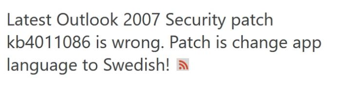

Dnes přišla nějaká aktualizace asi a ve firmě i doma máme Outlook 2007 v nějaké asi holandštině bo co , stalo se někomu ?

Jéééé, nejsem sám :)

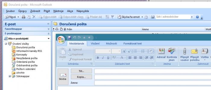

Jsi si jistý, že to je Angličtina :-)
Odeslat = Skicka

No jo máš pravdu, je to Švédština
o 14.09.2017, 07:23 | Crimson
Kde udělali soudruzi chybu :-)

Těžko říct, my ve firmě plošně odebrali tu aktualizaci kb4011086 a je to OK, doma jsem si ji taky odinstaloval

Kapka> Odebrání aktualizace může, ale nemusí pomoct. Minimálně názvy složek v OL můžou zůstat stejný a /resetfoldernames nezafunguje.
Ofiko fix bude snad brzo.

Opraveno:
STATUS: Fixed
This issue is fixed now.
Please follow the instructions in KB 4011086 ( [ Link ] ) to uninstall it, and then install KB 4011110 ( [ Link ] ).
