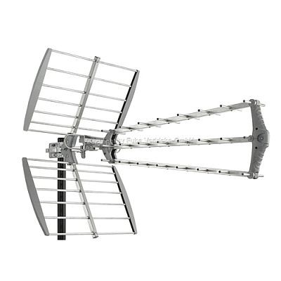

Já pořídil anténu (viz foto) a zatím se mě nechtělo řešit stožár/výložník tak sem ji jebnul na půdu, baj oko nasměroval a puf základ jede :D na to že jsme v dolince a musím odrazem tak je to ok.
foto k příspěvku  od AR
o 01.09.2017, 08:47 | johanik
Mám tu samou jako AR a funguje to dobře, předtím jsme taky nic neměřili...

Ravo, Tuner#2: Tak jsem našel toto a vybírám mezi těmito, co myslíte?
rozhodl jsem se, že anténa bude na všechny televize a satelit, pokud nějaký pořídíme, bude na hlavní televizy v obyváku, ale teď jakou anténu tam dát

V tomhle designu používam Fuba 912 LTE, jde složit bez nářadí a hlavně nepoužívam antény s vestavěným zesilovačem, je lepší použít zesilovač podle podmínek v daném místě. [ Link ]
Neznam kvalitu signálu, kde bydlíš, ale být tebou, tak si necham anténní systém udělat od firmy, kde ti to změří a budeš mít jistotu kvalitního příjmu. Když máš natahané kabely až na půdu, tak to vyjde na pár korun.
o 03.09.2017, 14:42 | Ravo
přesně tak jak píše PETR, kabely si natahej a antény vč. zesilovačů a slučovačů atd. si nech udělat na místě od firmy, protože to silně závisí na místních podmínkách.
