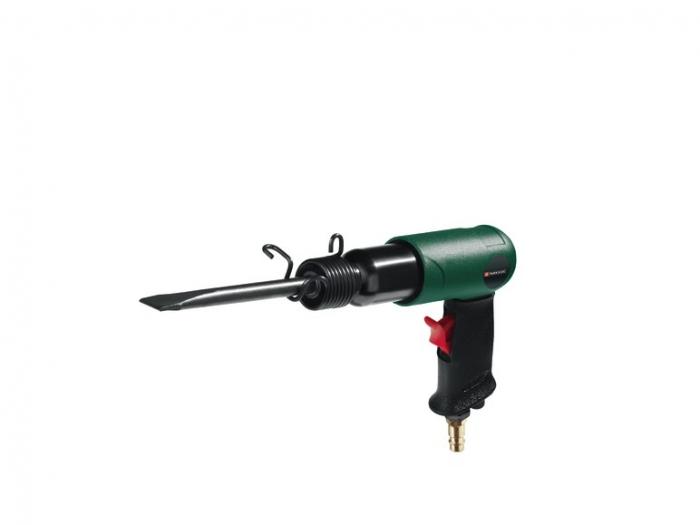

Dobrý den,
čeká mě menší sekací práce s tímto "kladivem". Mělo by se to nějak přimazávat, v balení je i olejnička s trochou oleje. Dokáže mi prosím někdo poradit, kam ho lít? Napadá mě mazání toho sekáče jak chodí v uchycení, ale ještě je šipka a "OIL" na rukojeti k takovému šroubu, který sousedí s napojením vzduchu, tak možná i tam. Prsty však odšrubovat nejde a než použiji násilí, raději bych se ujistil než něco urvat a taky nevím kolik ho tam dát. Děkuji za případné rady.
foto k příspěvku  od Mafox
o 13.08.2017, 09:21 | Lufas
Určitě se musí přimazávání vzduch, vygoogli návod:-)sekáč se maže troškou vazelíny.
o 14.08.2017, 23:27 | haskyvr6
Přesně, přimazává se vzduch. Normálně můžeš občas kapnout do přívodu vzduchu.
o 20.08.2017, 10:49 | Mafox
Díky za rady, osekalo to tak 2-3m pak se to "rozpadlo" :D Strašný KRÁM!
