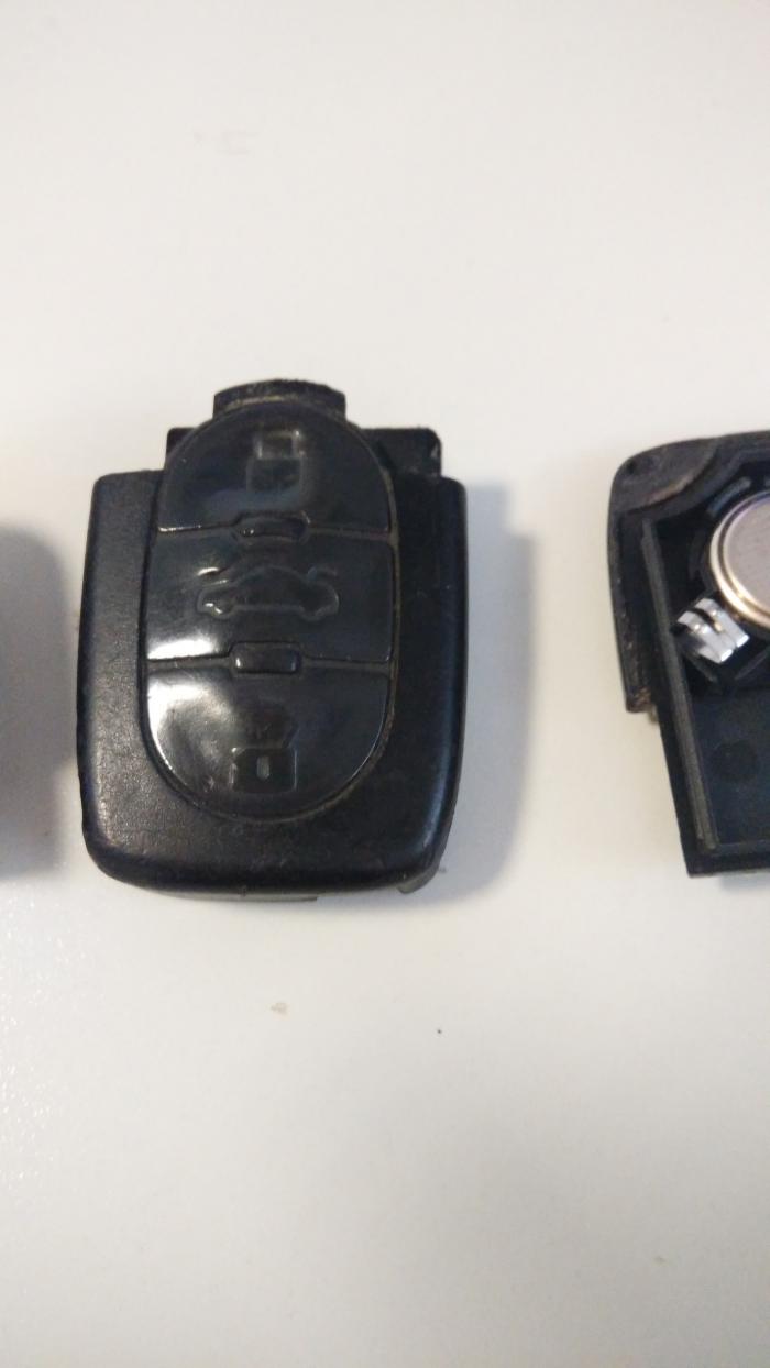

máte někdo vyzkoušené repliky klíčů z aliexpresu?
mám jeden klíč autu a druhý by se hodil, jak poznám jaký mám typ?
tady replika: [ Link ]

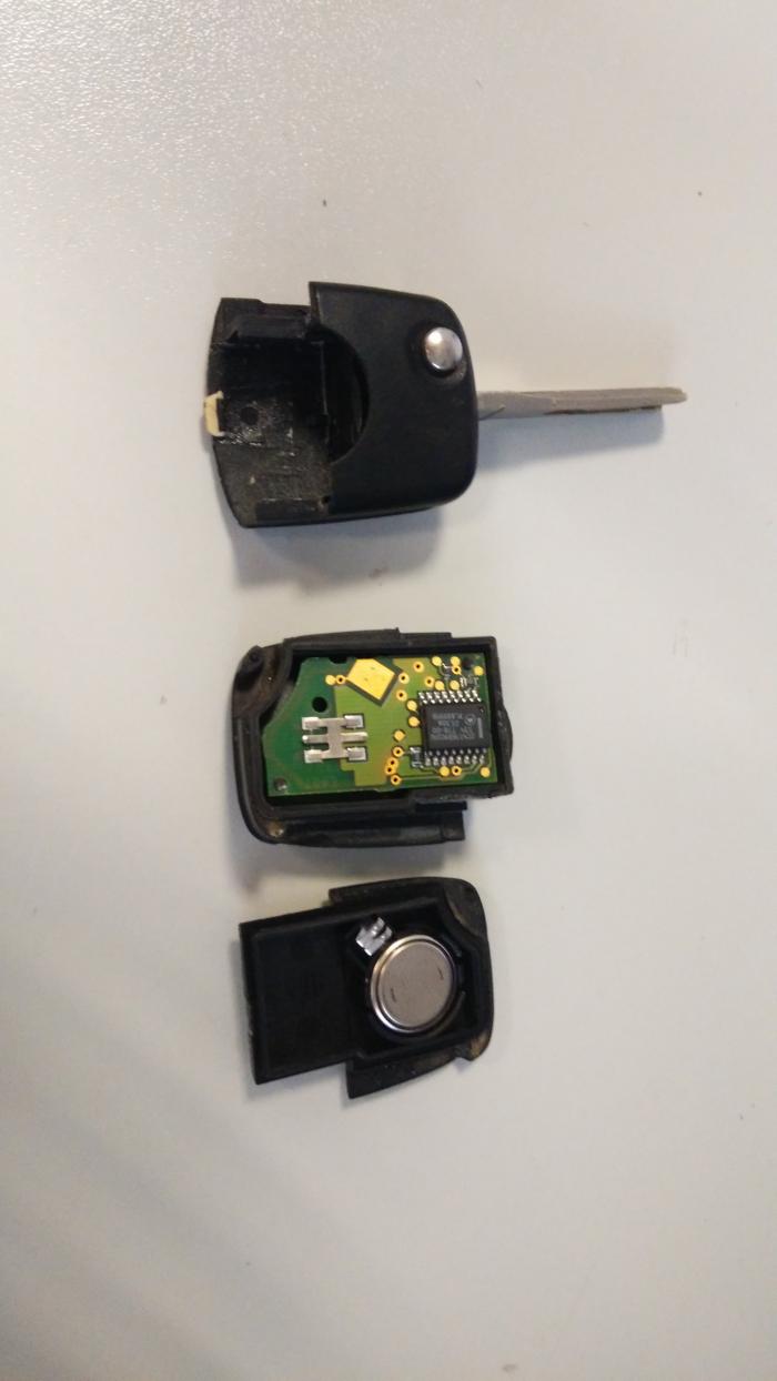

o 24.07.2017, 14:44 | Petura
foto k příspěvku  od Petura

Nevim, jak klíče pro VW, ale pro alfy, fiaty atd stály tydle repliky těžce za kulový
o 24.07.2017, 18:22 | Knightey-
No hlavne budes mit problem s immo ne?
o 24.07.2017, 18:35 | mrazik
To co se prodava na aliexpressu resp. i na jinych serverech je pouze plastovy obal, ne ? Takze staci pak prehazet vnitrek vcetne immobilizeru (nekdy byva zality), prehodit kovovy klic nebo nechat vybrousit a je hotovo.
o 24.07.2017, 19:15 | Pglock
Ta replika má IMO chip, kterej je nutný buďto naklonovat z původního klíče nebo tam strčit původní IMO chip
o 24.07.2017, 21:14 | lambados
Zdar. Kolik stoji origo klic primo ve wv? Mam tuseni okolo 1500. Staci dojit jen s technicakem a obcankou. Neorigo vyjde stejne. I z Al i to tak nasledne vyjde. 300 nejlevnejsi vybrus a 500 nejlevnejsi prehrani imma. Plus klic minimalne 300kc. Usetris par kacek.
o 25.07.2017, 07:09 | ikosp
Nevím jak VW, ale já kupoval na ali kartu pro renault a funguje bez problému.
Nikam jsem nejezdil, nikdo mi nic nekódoval..... koupil jsem si klon renaulťáckýho Clipu a během pěti minut jsem nakodoval sám.
Ve výsledku jsem litr v plusu. Karta v renaultu +-4000,- , karta z ali 500 + 2500 Clip....a můžu si kdykoliv napíchnout auto
když pohledáš, najdeš tam za mrzký peníz nástroje na kopírování immo, ..... Možná by stačil ZedBull, třeba tu má někdo vyzkoušený...
o 25.07.2017, 07:33 | sir_richard
klic origo VW (skoda) 3500,-; klic koupen na bazosi (3tl.) s IMMO za 1000; a pak slozite jebani se s nakodovanim - řešeno přes nějaky SUPERVAG; mam RV 2007;
typ kliče (čislo) je napsany na te části s tlačítky...
o 25.07.2017, 13:20 | Petura
tak o úsporu peněz jde, kdysi dávno na O1 mi klíč bez dálky vyšel s kodovváním asi na 1500,- jestli by to tady vyšlo do litru, tak dobrý... asi to zkusím a uvidím, jestli bude těžítko nebo funkční klíč :)
o 25.07.2017, 13:52 | ikosp
Předpokládám, že je to reakce na ten ZedBull a zvažuješ koupi.
Osobně nemám vyzkoušeno, tak ti nemůžu zaručit že se ti podaří, ale mrkni se na Youtube na pár videí a řekne ti to víc.
o 25.07.2017, 14:24 | Petura
bych to normálně vzal do servisu na kodování... jestli v tom bude stejná elektronika, což by měla, tak by neměl být problém... ty 3 stovky za to dám
