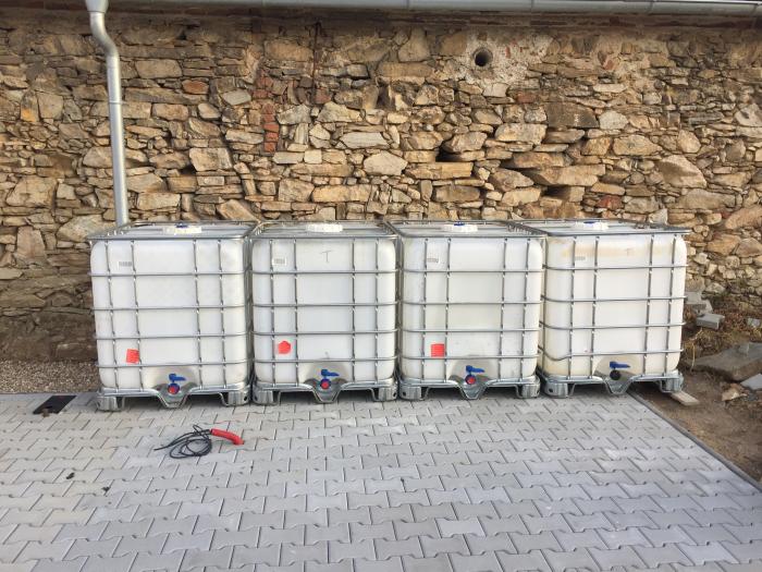

o 18.07.2017, 21:43 | Tomášek
Ahoj vsichni, poridil sem 4 ibc kontejnery na chytani destovky a ted resim, jaky cerpadlo tam fouknout.. nadrze budou vzajemne propojeny a budu s tim kropit hlavne travnik na max vzdalenost treba 30-40metru. Kdyz sem loni mel kalovy cerpadlo tak to sice teplo ale clovek musel jit metr po metru protoze to nemelo zadnej tlak.. napadlo me treba nejaky cerpadlo plus tlakova nadoba plus tlakovej spinac, jak to mam v baraku nebo co poridit? Foto pro predstavu.. dekuju za rady

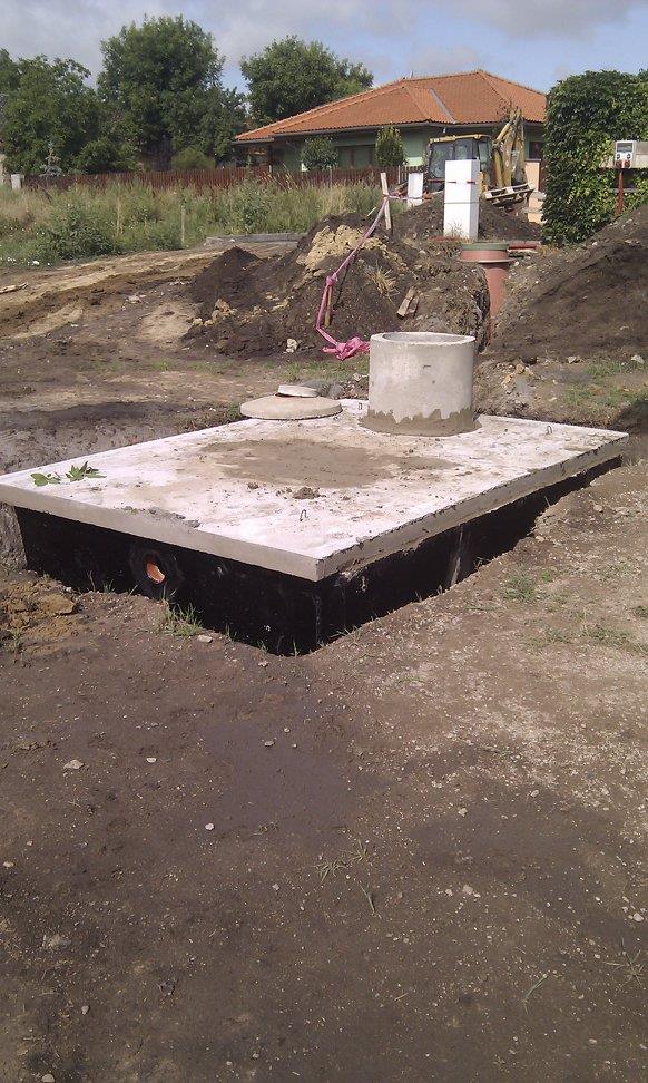

o 22.07.2017, 22:44 | AR
Jeffry.j: nn je to betonový odlitek. nějaká izolace tam je. než sem ji napojil na okapy, tak pršelo dost, navíc se nám tady dost tlačí spodní voda a byla pořád suchá, takže asi těsní ;) má to i nějaký ten cert že je nepropustná

o 23.07.2017, 00:36 | deda
AR: muzu vedet kolik zo stalo???
o 23.07.2017, 09:03 | Zdeny60
Pokud má voda v IBC jen trochu pohyb (tzn odběr a doplnění), nezezelená. Já jsem v prvních letech IBC na jaře vždy čistil, teď už na to kašlu. Jen tak ta 3 roky ho otočím a vystříkám bordel ze dna (pyl, prach). Ale chce to, aby nebyl na přímém slunci.
Jinak můj recept je: nyaučit zahradu, aby vystačila s minimem vody. tzn. od začátku jsem se dopracoval ke stadiu, že mám minimum trávníku (na? Jen na sekání a na to, aby člověk koukal, jak je přes léto zničený), stromy, co si vodu najdou v hloubce (zatím se jim to daří) a skalky, které sjou osazené suchomilnými skalničkami (zatím se jim to taky daří). A na ten mikrozáhonek s rajščaty (pročo toho mít víc, když si dne vše čertsvé za pár kaček koupím?) to taky stačí.
Nejhorší, co potkávám u nás v ulici, jsou megatrávníky bez vody a občas v koutku nějaký keřík:-)))Pak lidi potřebuji kubíky vody na měsi. Tak z tohodle jsem už dávno vyrostl a dnes mám klid. Těším se ze stále rozkvetlé zahrady a ovoce, které zatím i navzodry suchu mám.
o 23.07.2017, 09:15 | AR
deda: dvacku komplet i s dovozem a extra dírama na trubky.

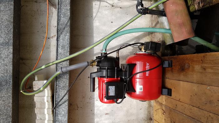

o 26.07.2017, 15:34 | xSam
Výstup je nahoru a vstup z boku.
Zelená voda na zalévání je úplně v pohodě, budeš mít přírodní hnojivo, neřeš to.
o 26.07.2017, 15:39 | xSam
Takhle
foto k příspěvku  od xSam

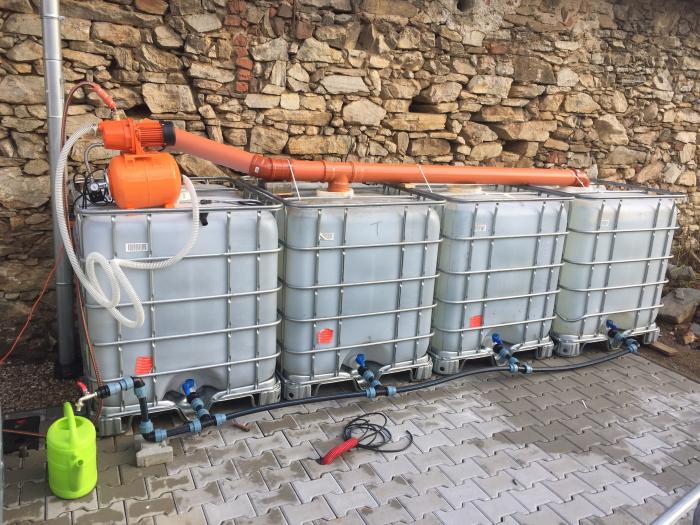

o 26.07.2017, 20:54 | Tomášek
Diky mlc za rady, dneska sem koupil saci hadice se zpetnym ventilem, jeste prichytim cerpadlo nejak rozumne a je hotovo. Tlak to ma paradni, casto to funguje ale ta nadrz je malinka tak se to da pochopit
foto k příspěvku  od Tomášek
o 26.07.2017, 21:46 | Bart 007
ta nádoba (vak) by se měla nafouknout na utčitej tlak, koukni do návodu...
Jak si napojil tu černou hadici dole na kohout?
ten původní kohout už mi netěsní
o 26.07.2017, 21:50 | Tomášek
To sem koupil v jednom eshopu i ty prechodky z ibc na nadrze ale daval sem tam svoji koudel protoze taky netesnil, byla tam paska
