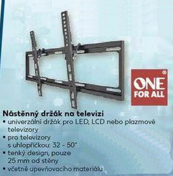

Kardinální otázka: Potřebuju pověsit LCD TV na držák,kterej bude v cca 6-8cm Siporex příčce (obávám se,že to bude spíš 6cm,co jsem tak měřil nahrubo zeď mínus futra.Pro ty,kdo snad netuší co je Siporex(někdo též říká Seporex)-jedná se o sádrovou příčku v paneláku,je to v podstatě tenká tvárnice,ale sádrová/nebo velmi podobný materiál.Vyzdívaly se tím dřív příčky mezi pokojema v panelácích. Přiznám se,že být to poličk na knihy,vůbec o tom nepřemýšlím a pověsím to na klasika hmoždinky..ale televize by mě trošku DOST už vadila.....FOTO ILUSTRAČNÍ :-) Nějaké nápady/zkušenosti někdo?

Prostě dumám jestli to řešit nebo ne,případně jestli 5cm hmoždinky na to budou stačit (když zeď má 6cm a výrobce držáku k němu dodává 8cm dlouhý hmoždiny-ty nejobyčejnější klasický)a s osmi centimetrama do šesti jít samozřejmě nelze-pokud nejste blázen.Zase si říkám,jestli k tomu nemá výrobce nějaký dobrý důvod a nebo je to jenom taky další čínskej lempl a prostě k tomu dává hmoždinky,aby tam nějaký byly.

P.E.T.R. Jj bez příklepu samozřejmě :-) Fischer SX10? Mrknu se jak to vypadá..Jinak televize(12-15kg) bude jen zavěšená na klasickém čínském držáku s možností malé korekce úhlu nahoru/dolů - čili žádné rameno s kloubem apod.Nicméně bych samozřejmě nerad,aby se mi to pokusilo vytáhnout z hmoždinek,až tam budu dávat třeba USB nebo provádět nějakou podobnou nezáživnou činnost.. ale když to dám na 4-6 bodů,tak to musí tu telku udržet i 4cm hmoždinky ne?
