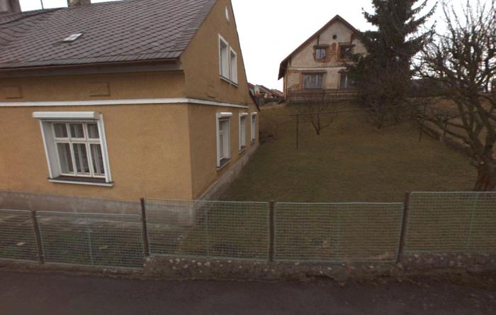

o 05.07.2017, 12:37 | PK | Upraveno: 2017-07-05 12:40:35
Rover i Luda: Díky za tip. Vyzkouším.
Vypadá to, že jde ze zdí. I když pod lino jsem pořádně nekoukal. Na zdech jsou fleky, hlavně tam, kde stál nábytek a pořádně to nevětralo. Problém je hlavně na straně viz foto a zezadu baráku. Hodím i foto ze vnitř pro představu.
Zatím jsem jen něco početl na internetu a u injektáže je nevýhoda ta, že se po nějaký době musí opakovat, což třeba ty plechy jsou napořád. Zkusím zavolat do těch firem a uvidím, co mi poradí.
foto k příspěvku  od PK

o 05.07.2017, 16:46 | crestik
podle mě by stačilo to jen obkopat a odizolovat obvodové zdi, protože se tam tlačí vlhkost z toho svahu a mohlo by to vyřešit to nejhorší. Cokoliv navíc je, podle mě, nerentabilní a hraničí to se sbouráním baráčku a postavit celé znova, než tam dělat zásadní rekonstrukci. Pokud by někdo udělal jen podřezání, mohla by se vlhkost tlačit přes podlahu a mohlo by to být ještě horší.
Nejsem žádný expert, ale měl jsem uplně stejný problém s garážema, ale já měl zdi naštěstí podizolované ipou. Zdi byly uplně nacucané, takže se obkopalo, nechalo vyschnout (několik týdnů) a zaizolovalo. Dovnitř jsme dali zámkovku, a garáže suché.

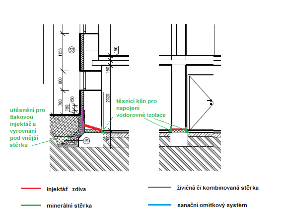

o 07.07.2017, 11:23 | rover (WoodTech)
To jak to napsal Atrey je přesné.
posílám řešení co jsme naposledy dělaly my, zde ovšem částečně suterén takže se to muselo z venku obkopat, pokud by jsi dělal i podlahy tak to samé jen do menší hloubky.
foto k příspěvku  od rover (WoodTech)
