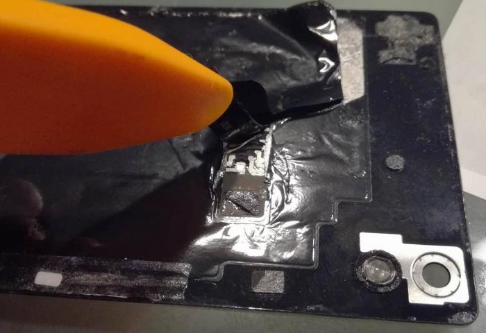

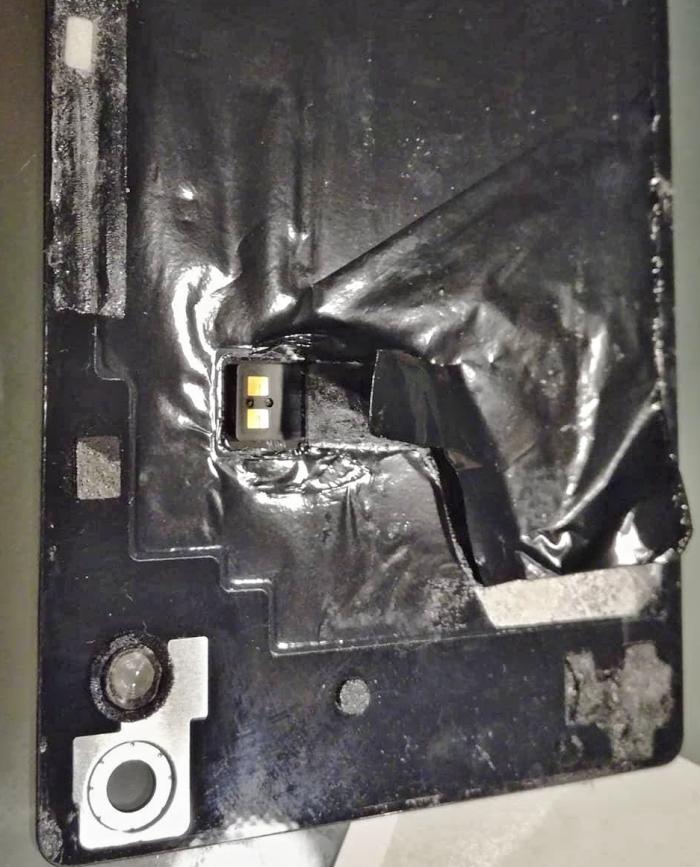

podařilo se mi prasknout zadní kryt u tel Hawaei P7 ..objednal jsem novy..ale ten original muj má na tom krytu ještě nějaké 2 kontakty a k tomu je vidět nalepená "folie s drátky"..namontoval jsem ten nový bez této součastky..a telefon normálně funguje-vola,wifi GPS vše funguje..nemá někdo nápad k čemu to slouží? napadlo mě třeba jestli to není nějaké to indukční nabíjecí..

o 28.06.2017, 19:31 | Davados
Anténa k NFC?
o 28.06.2017, 20:35 | H.E.R.O.
přesně tak-jedná se o nfc, opatrně ho z původního krytu sundej a nalep na stejné místo na nový kryt
o 28.06.2017, 21:36 | Ravo
buď Qi nabíjení nebo anténa na NFC...já je mám v zadním krytu obě a tím pádem nelze mít magnetický držák (např iOttie)...není růže bez trní :-(
o 29.06.2017, 09:05 | Kapka (M)
Díky za radu kluci..bude to NFC ..kravina kterou jsem v životě nepoužil :-)

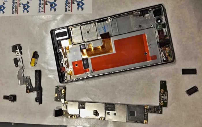

ebeerman: ja jsem měnil rovou celé tělo i s displejem..měl jsem utuknutý rok jak mi to upadlo..
k tomu jsem vzal rovnou i nový kryt baterie (záda)
co jsi k tomu taky rovnou objednej-lepící průhledná páska
tady máš návod
