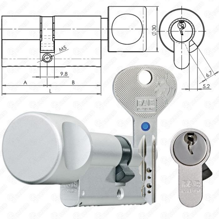

Čím mažete fabku? Mám cca viz foto. Z jedné strany klíč a zdruhé strany tento zamykací mechanizmus. Klíč sám takový nedrhne, ale spíš drhne ten machanizmus, takže se špatně odemyka.
Díval sem se, že je mazadlo FAB plus, ale to je přímo do zámku. Je potřebuju promazat jen ten mechanizmus.

O tom grafitu sem četl, ale já potřebuju promazat jako by tu hřídel co vede z toho kusu kam se nestrká klič. Jakoby to pouzdro. Je tam i dírka.
