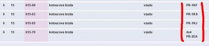

Podle toho PR cisla co tam najdes, zjistis presne co mas za kotouce. Na tvuj rok se davalo celkem 5 druhu prumeru (jeden druh ma stejne PR cislo ale byl rozdil na prumeru 2mm a je to zamenitelne).
Pro 4x4 tam je napsany rozmer kotouce 310x22mm.
foto k příspěvku  od Knightey-
