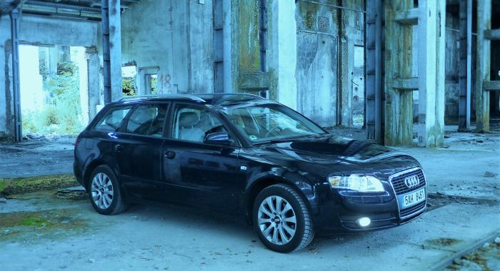

Mám 2006 multitronic kod motoru BLB (bez DPF)2.0 TDI 140 ps. Najeto taky 240tkm. Před rokem dovoz z Německa, udělal jsem rozvody, částečnej repas převodovky a nic jiného za celej rok jsem vlastně dělat nemusel. Je fakt že se s tím jezdí jen na víkendy a přes tejden jezdí občas žena po nákupech a s dětma k doktorovi, roční nájezd cca 15000 km. Až ted se chystáme cestovat s tím trochu po evropě, tak uvidíme.
Jen spotřeba proti 1.9 Tdi co jsem mě před tím v Passatu (taky automat) je skoro o 2l vyšší.
foto k příspěvku  od bafis
