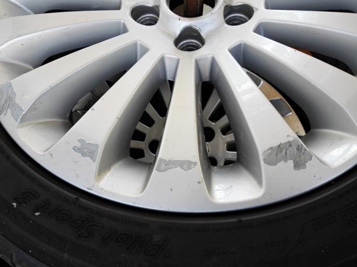

ted jsem akorat řešil letnaky..byli ojebané od předchozího majitele..zítra si jedu hotové..tak potom sem hodím nějakou fotku..
o 16.03.2017, 11:00 | Kapka (M)
Puvodní "ojebané" kola..

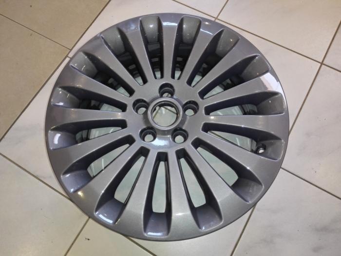

o 16.03.2017, 11:01 | Kapka (M)
A ted jsem si je přivezl od toho kluka z Mostu..za mě paráda..uvidím jak to bude potom vypadat na autě..
