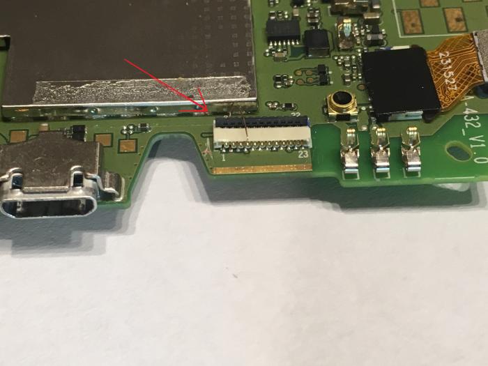

čau lidi, nedokázal by mi někdo poradit jestli to pujde opravit? Mojí praskl displej na telefonu tak jsem jí objednal nový s tím, že ho sám vyměním. Na youtube je návod a výměna se zdála opravdu docela jednoduchá..
Všechno klapalo podle plánu než když jsem odpojil konektor který spojoval samotný displej s deskou.
Při vytažení konektoru z něj vypadly 2 kusy takových malých plíšků které tam asi nějaké opodstatnění měli, protože telefon sice funguje, ale displej už ne.. prostě černo. Vinu si nekladu sobě, že jsem to doku*vil ale výrobci telefonu protože mi nepřipadá normální aby se ten konektor jenom tak rozpadnul.. Podotýkám, že jsem to nerval na sílu ale vše dělal opatrně.
Ty vypadené plíšky už tam samozřejmě nemůžu dostat protože jsou tak titěrné, že je sotva vidím.
Myslíte teda, že když pošlu telefon někam na opravu, že si s tím poradí nebo ho mám hodit do koše a koupit nový? posílám foto o co se jedná. Jinak je to telefon Sony Xperia G4E.
Děkuji
foto k příspěvku  od Jerry.s
o 07.03.2017, 07:34 | AR
spíš ho asi zahoď. tady budeš hledat těžko někoho kdo sežene nový konektor a osadí ti jej na desku
o 07.03.2017, 08:33 | z0diaC
šlo by, mám jak infra,tak hot air , jen bude problém sehnat ten konektor - sám tu mám pár telefonů,kde je ten samý problém,jen způsobený vytopením telefonu (oxidace jednotlivých pinů v těchhle konektorech).
