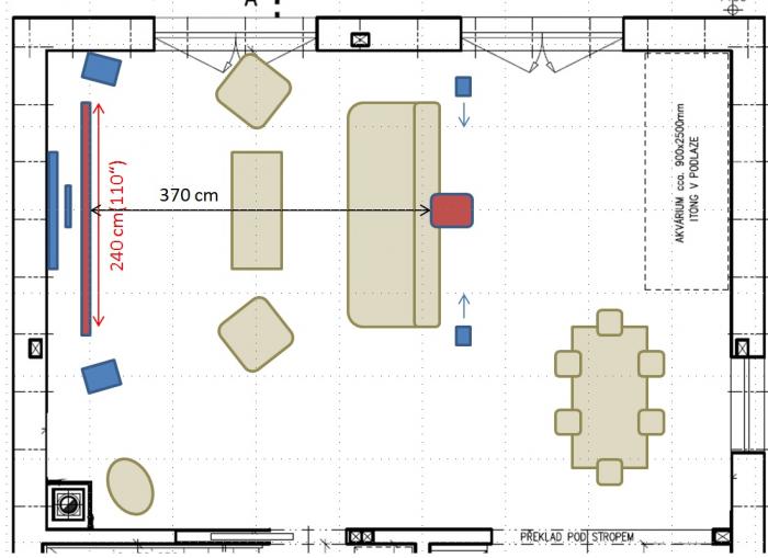

Ahoj, ve čtvrtek musím mít jasno ohledně instalace projektoru v novostavbě a tak řeším, jakou zvolit vzdálenost od plátna a tím i projektor. Koukal jsem už na několik typů a přijde mi zajímavý od Optomy, model HD50, stojí cca 35tis. Dráž už se mi jít nechce a koupit něco zase za 20tis a litovat taky ne. Co jsem koukal, HD50 má vzdálenosti plátna navolené na cca 3 - 5,5m. Nemáte s ním někdo nějaké zkušenosti? Včera jsem byl v prodejně a viděl kousek za 160tis, tak to už je trošičku přes limit:)))))))))))))

Ono je docela problém tohle podle něčeho vybrat. Pokud dám LAN kabel k projektoru, druhý konec myslíš natáhnout do technické místnosti, kde budou rozvody? Tomuhle moc nerozumím, tak se raději ptám.
Zvažuji i variantu, že na to, že ho vytáhnu 1x za týden o víkendu, jestli ho nedat spíš na stolek před plátno. Přeci jen ten projektor není nijak moc hezkej na stropě. Pokud bude hlučný, asi ho kuchnu a dám lepší větrák, třeba Noctuu.
Chci to jen na filmy večer za tmy, na normální dívání bude furt sloužit plazma.
o 05.03.2017, 22:38 | Losky
Ale asi nechám ty kabely vytáhnout ve vzdálenosti 3,5 - 4m od plátna, tím asi nic nezkazím

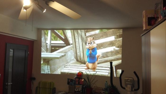

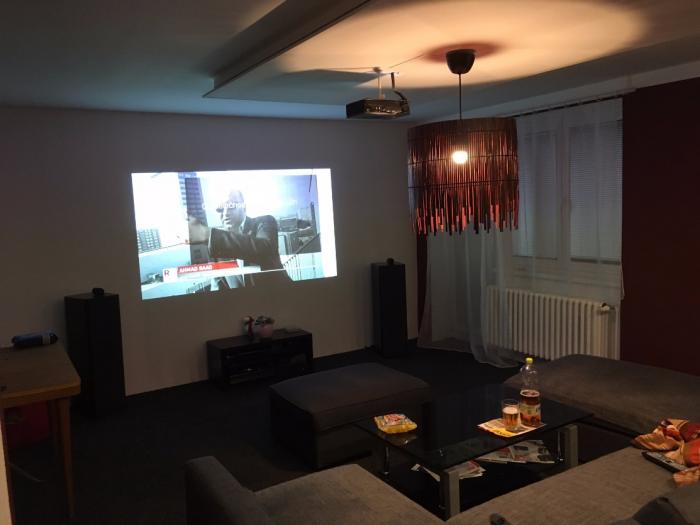

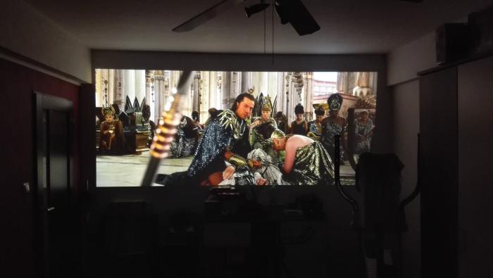

Co se týče designu, tak žádná hitparáda to není, ale dá se to viz fotky pro inspiraci.
Mám taky v plánu vykuchat větráček a dát tam jiný. Ale podle mě si moc s hlučností nepomůžu, jelikož je to pidi větrák a prostě potřebuje velké otáčky. A u tý Optomy navíc již bude určitě nějaký účinnější větráček, ale díky vysoké svítivosti a malým rozměrům bude mít také extra točky.
Co se týče té vzdálenosti,tak se nedá jen tak střílet od boku. Obětuj tomu 5min a tady si to spočti [ Link ]
Já například musím mít u většiny projektorů vzdálenost alespoň 5m, jelikož mám velké plátno. Ale z nějakého záhadného důvodu jsem plátno umístil jenom 4m a teď se s tím peru. Projektor nedokáže roztáhnout obraz přes celé plátno a při výběru nového jsem již limitovaný třeba 5% modelů, které to zvládnou.
foto k příspěvku  od M.a.R.i

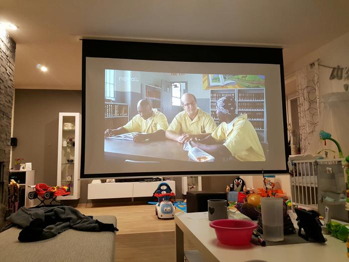

o 06.03.2017, 09:21 | M.a.R.i
o 06.03.2017, 10:17 | cendler
M.a.R.i : co je to za plátno, líbí se mi jak je zapuštěný
o 06.03.2017, 10:22 | M.a.R.i | Upraveno: 2017-03-06 10:23:27
cendler: Je to taková domorobo prasárnička :). Celexon viz [ Link ] , kdysi je prodávala nějaká ženská za 4k s poštou a prý byly nový. Jinak stojí 720 liber, takže slušná cena :).
Můžeš jí zkusit:
777 582 545,728 493 598
speedydejv@seznam.cz
Myslím, že jsem jí doporučoval Martynovi a taky u ní koupil jeden kus.
Jinak je ve stropě kastlík ze sádroše, v kterém je plátno přišroubované a je to zakryté prknem, do kterého jsem vyříznul drážku :).

o 06.03.2017, 12:45 | Losky
My máme obyvak dlouhý 7,2, plátno od zdi bude cca 30-50 cm a kdyby projektor byl až na konci, tak je to cca 6 m, což si myslím, jestli už není daleko
o 06.03.2017, 13:10 | M.a.R.i
Obývák je 6,88m dlouhý :). Vzdálenost plátna je závislá na jeho velikosti. Plátno má 300x169cm a nejvhodnější vzdálenost dle kalkulátoru pro více projektorů je 5m. Tudíž na 6m by si musel mít ještě větší plátno. Navíc tuším se Optoma vzdáleností plátna docela vzdalovala od konkurence.

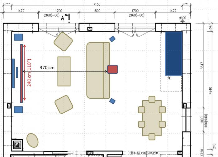

Já mám možnost to dát cca 4m od plátna a nebo pak cca 6,5m. Nic mezi:) Původně jsem chtěl 120", ale na naši pozorovací vzdálenost bude 100" lepší, přeci jen je to rozdíl 220 vs 300 cm z dálky 3,5 m
foto k příspěvku  od Losky

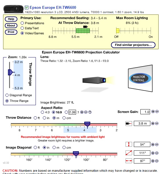

A co tohle? To by bylo ok, ne? Vzdálenosti od plátna 6m
o 06.03.2017, 20:52 | Losky

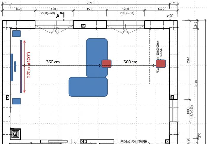

takhle by to tedy mělo vypadat. Na vzdálenost 6-6,5m už jsou hodně drahé projektory, cca 80tis a více. Takže poslední fáze, jak obývák bude. Kabely nechám vytáhnout ve vzdálenosti 4m a pod gaučem kabely na zadní repro. Furt tedy přemýšlím, jestli 5.1 má smysl, ale asi ano
o 06.03.2017, 22:56 | Losky
Ještě se zeptám, nahoře vlevo je políčko Zoom, asi ideální je, když je na 1,00, ne? Tenhle je dost vychvalovaný, tak koukám, jestli by se dal použít, ale není mi moc jasné, jestli jo, ale jestli to chápu dobře, při tomto zoomu píšou, že je to vhodné do místností, které nejsou úplně zatemněné? Jako, že to za tmy svítí pak moc intenzivně a tím pádem by bylo lepší, kdyby byl vzdálen více od plátna?

No nevím jak u ostatních projektorů, ale u mého mám na čočce 2 prsteny, jedním zoomuju a druhým zaostřuju, ale v krajním polohách to nelze úplně doostřit, takže se používá kombinace obou prstenů. Tím pádem bych nedoporučoval volit vzdálenost na zoom 1,00, ale třeba něco mezi min a max zoomem. Co se týče přesvětlení, tak lze nastavit na projektoru zeslabení, tak bych se toho nebál...

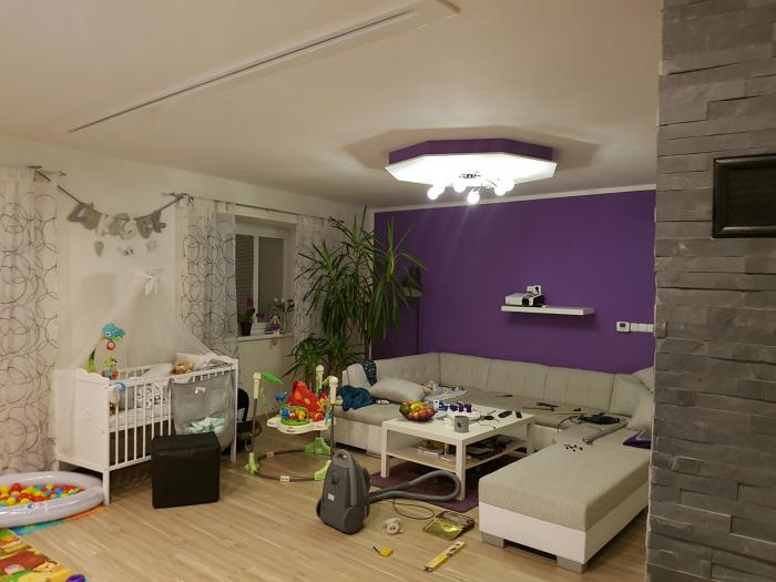

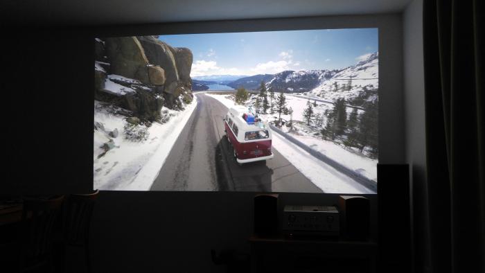

o 07.03.2017, 09:11 | Milhauzz | Upraveno: 2017-03-07 09:12:57

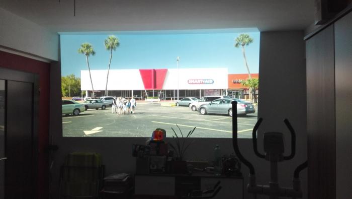

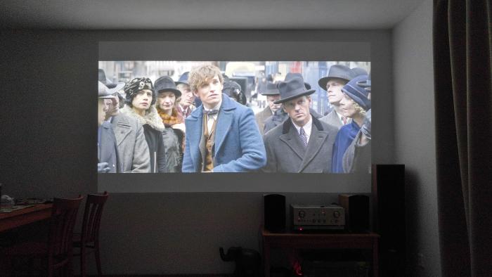

Jen se připojím, že fakt není "prdel" vychytat velikost, výšku (ta je zatraceně důležitá) ke vzdálenosti z pozorovacího místa. Nemám doma kdovíjakej projektor, jen HD, šel sem tenkrát po světelnosti (3500ansi), než po rozlišení a hlavně LAN, jak už se tu psalo dříve. Po instalaci jsem se vším vrtěl asi měsíc, než sem měl seštelováno. Svítím jen na SDK stěnu, plátno sem nechtěl kvůli dětem, takže trochu barvičkování (přes receiver, projektor je jen tupý zobrazovadlo); nějaký to lítání s vodováhou, aby to bylo rovně; a pak nějakej ten zooming - nakonec sem změnšoval obraz asi o 20cm v újlopříčce, protože někdy ty "xichty" už byly moc velký. Pro představu nebo inspiraci včerejší foto.
foto k příspěvku  od Milhauzz
o 07.03.2017, 09:25 | M.a.R.i
Milhauzz: Máš foto za jasnýho dne? Respektive dá se na to ve dne při nezataženejch žáluzií/rolet koukat? A to opravdu máš jako náhradu za TV? A nebo na TV skoro nekoukáš a občas večer pustíš projektor?
o 07.03.2017, 09:35 | Milhauzz
M.a.R.i: večer mám zaplé "eco" (menší svítivost), přes den i za slunce je to koukatelný, klidně to vyfotím, ale asi až o víkendu, protože se vracím celkem pozdě z práce. Co je zajímavý, tak pokud je lehce zamračeno, tak je to horší než když je jasno - prostě to světlo má jinou "barvu".
Ano, mám to jako náhradu za telku. Já na to moc nečučím, protože tam de stejně prd, spíš sem tam film, muzika a nějaký ty hry - teď valíme s malým farming :) Moja na to čučí furt a zvykla si. Za rok po instalaci sem nasvítil asi 1100hodin, takže dobrý - měl sem obavu, že to bude víc. Telky na takový to denní kukání jsou všude jinde po baráku, klasicky děcák, pracovna, kuchyně.

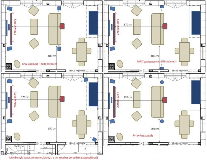

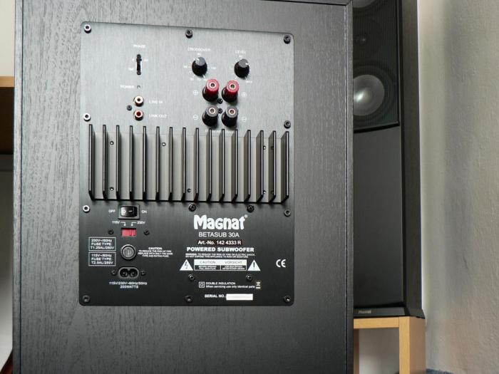

ještě řeším repro. Předky s centerem vyměním za Tannoy Mercury 7.4, ale zadky nevím, jak umístit, jestli na strop dát třeba menší lehčí Magnat Symbol 110 někam kousek za sedačku a nebo je dát dozadu na stěnu za akvárium
o 12.03.2017, 21:08 | cendler
to si rád poslechnu, já zatím plánuji za sedačku na stojínky, ale je pravda, že to bude v prostoru a akorát překážet, tak možná strop, ale když bych je dal jako ty nad akvárko, tak to bude dost daleko a budou akorát nehorázně řvát, no počkám co ostatní
o 12.03.2017, 21:45 | Losky
Já měl hned v plánu je dát na stojany, ale ten je stolu tam bude asi překážet. Minimálně dceři????
Takže uvažuji nad tím stropem a něco lehčího a menšího

váha by mi ani tak nevadila, spíš ta velikost, nemám je zrovna nejmenší a aby bylo uprostřed místnosti něco takového je divné, zvláště když vedle bude lustr a kdyby byly u tvého akvárka, tak zase kdyby se koukalo na nějaký film a byla tam návštěva, tak jim budpi ty zadní řvát na hlavu, pokud by sedeli u stolu
o 13.03.2017, 12:22 | Losky
tak to bych nekoukal na TV, když by u nás byla návštěva, teda né na filmy:)
Právě řeším to samé, prostě se to tam nějak vůbec nehodí:(

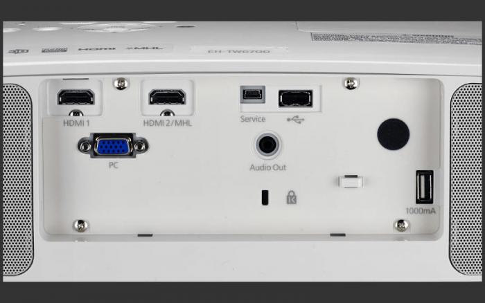

Nějaký HDMI můžete poradit? Něco průměrného a asi verzi 2.0, když to půjde stropem, tak aby tam byla nějaká podpora trochu do budoucnosti?
o 14.03.2017, 12:41 | Milhauzz
Losky: člen Ravo má o HDMI obrovskej ánung. Btw, chceš to ještě vyfotit "za světla" ?
o 14.03.2017, 13:06 | Losky
Milhauzz: Díky, není potřeba. Zítra přijde, tak ozkouším.
o 14.03.2017, 13:14 | Ravo | Upraveno: 2017-03-14 13:20:00
Nevím jeslti je nutné řešit HDMI 2.0, podle mě by stačilo kvalitní 1.4.
Rozdíl je při rozlišení 4K, 1.4 "jen" 30fps, 2.0 by měla zvládnout 60fps. Ale tohle je zajímavé pro gaming atd, protože filmy/TV se dělají a asi pořád dělat budou ve 24fps.
Samozřejmě FullHD zvládá 1.4ka bez diskuze.
Takže pokud plánuješ časem vyměnit za 4K projektor co bude zvládat 60fps (zajímalo by mě kdy to bude dostupné za "rozumný" peníz, když pořád se prodávají XGA a WXGA jsou něco "extra"), pak to asi má smysl uvažovat na 2.0, jinak ne.
Spíš se zaměř na kvalitu provedení (průřez vodičů) a délku...čím míň tím lépe. 10m je s jistotou, u 15m se to začíná lámat a je potřeba použít aktivní řešení (zesilovače, nebo přes ethernet atd.)
P.S. - ještě jsem zapomněl uvést, že HDMI2.0 a 1.x se týká spíš HW (playery, zobrazovače), kabel je stejný..tzn. kvalitní současná 1.4ka při připojení 2.0 zařízení bude fungovat OK.
Kabel označený HDMI 2.0 je moc pěkný marketingový tah, který se nechá zaplatit ;-)

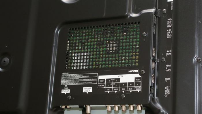

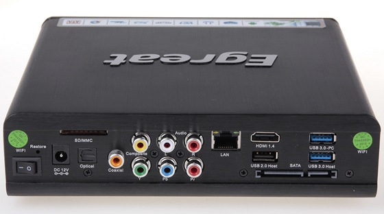

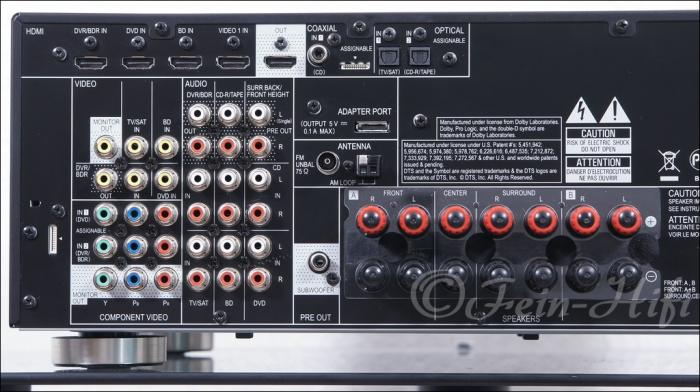

Jinak co se týče propojení. Potřebuji, abych filmy z MMC přehrával buď na plátně a nebo na TV.
Momentálně mám natažené HDMI z MMC do AV a odtud do TV. Spokojenost.
