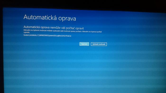

Neměl někdo stejný problém? Již podruhé během jednoho roku se mi stalo že se nainstalovali aktualizace a po restartu prostě napíše ze nelze spustit a oprava se nedařila... Vždy pomůže pouze reinstall :-( Docela síla,tohle sedmičky nikdy neudělali.

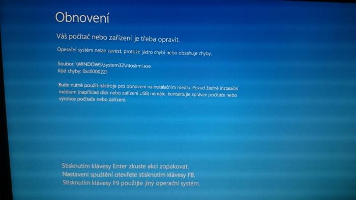

Dal jsem obnovu den před aktualizacema,napsalo v pořádku dokončena ale při restartu opět nelze spustit a stejná obrazovka oprava nelze,nic nepomaha
o 11.01.2017, 23:11 | Bigboss | Upraveno: 2017-01-11 23:14:29
Tak ani tovární nastavení nic neřeší,to je fakt sila :-)) nejde spustit ani nouzový režim

o 12.01.2017, 09:00 | Crimson
Na jinem PC zastřč USB, klikni na "Stahnout nástroj" a vytvoř si instalační boot USB W10
pak na něho nabootuj a nainstaluj znovu W10,
automaticky budou aktivní, pokud už jsi je tam měl
o 12.01.2017, 10:02 | Milhauzz
Na 99% chyba na disku. Vsadím boty :)
o 12.01.2017, 10:09 | Crimson
to je taky možný, nabootuj na usb a dej chkdsk /f C:

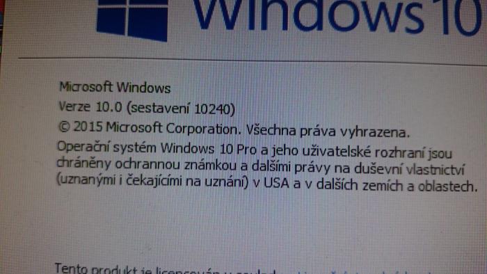

o 14.01.2017, 11:40 | Bigboss
Tak mám tuto verzi,stahuju nový iso a udělám čistou instalaci a uvidíme :-)
