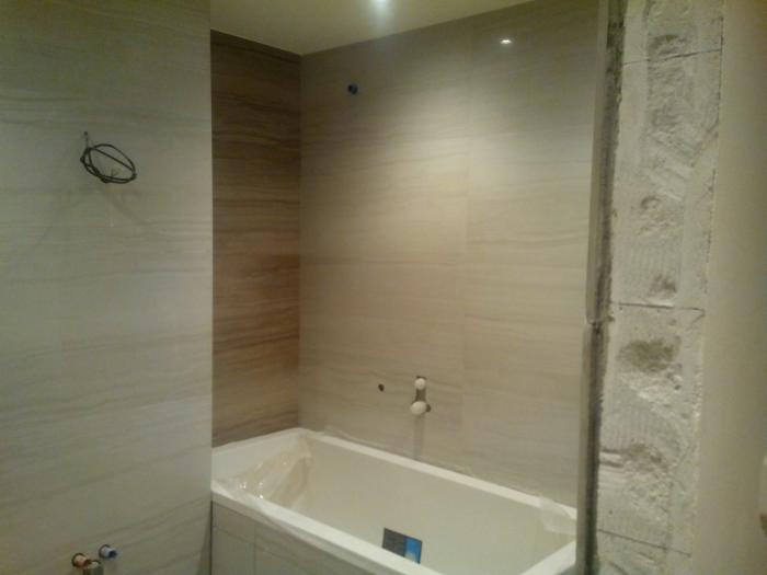

Ahoj, chtěl bych vás požádat o radu, rekonstruovali a rozšiřovali jsme před rokem koupelnu a v nové stěně z 10 ytongu je nově vedená voda a ta zeď se nově napojuje na zeď co sousedí s dalším bytě v druhém domě. Přišla sousedka, že slyší, když pustím hlavovou sprchu. Myslím, že slyší hluk tekoucí vody v trubkách ve zdi než padající vodu, protože v druhém našem pokoji, vedle té zdi tu vodu v trubkách taky slyším, ale nenapadlo mě, že se to přenáší přes zeď. Teď řeším co s tím, chci jí vyjít vstříc a přestal jsem sprchu používat, jen vanovou baterii, nová rekonstrukce je teď zkrátka nemožná a tak mě napadlo tu zeď v tom spoji rozříznout od stropu do výšky asi 40 cm nad zem kde vede elektroinstalace, (na fotce jak stojí ta židle) tím řezem oddělit ty zdi a spáru vyplnit nějakým "jako molitanem nevím přesně" a zbytek třeba jen zatmelit. Zeď je do eLka, takže pád nehrozí. Zůstane v té spáře jen 12mm obklad a na ní trochu lepidla. Na druhé straně zdi bude stát velká šatní skříň do rohu tam mě nějaká nevzhledná spára netrápí.
Máte nějaké nápady co s tím? Díky

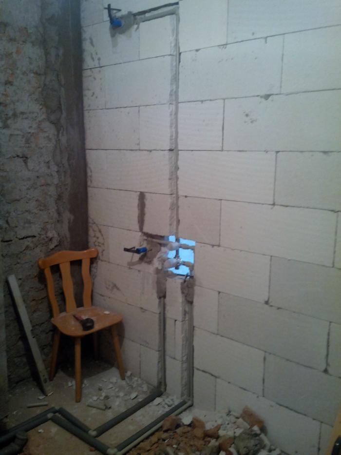

Takhle to vypadalo skoro před dokončení

Ted uz je pozde,ale daval si izolaci na trubky v tom ytongu? Jinak se nedivim,ytong zvuci jako membrana u reproduktoru. Tvuj napad s riznutim zdi by dle me pomohl ke zmenseni,ale zcela k odstraneni asi ne. To bys musel zed fiknout celou
o 28.10.2016, 22:25 | 20bad
na těch trubkách je ten molitan, jen jsem to nefotil, nic jiného mě právě nenapadá než to říznout, ty obklady jsou tlustý 12mm, ty by to myslím přenášet nemusely
