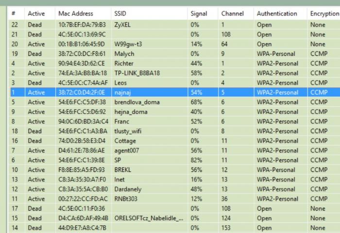

o 23.10.2016, 12:55 | -Hans- | Upraveno: 2016-10-23 12:56:53
foto k příspěvku  od -Hans-
o 23.10.2016, 12:57 | -Hans-
Ted je to trochu lepsi, ale jeste pred hodinou to byla megabída.

Jinak co koukám na ten výpis wifin, tak 100% ruší ty na kanálu 6, přehoď se na kanál 9 - kanály u wifi se totiž částečně překrývají, takže silná wifi +-1 kanál od Tvého ruší Tvojí wifi :-(
Změna kanálu u Comtrendu - vlezeš do administrace, tam do Wireless, v tom do Advanced a tam je to hned druhá položka shora :-)

MARESK: Tak jsem zjistil, ze kanaly si to meni automaticky, ale jinak je to presne, jak pises. Dale jsem zjistil, ze byla defaultne nastavena cela rada nesmyslu. Sirka pasma mohla byt 40, ale byla jen 20, pak byly povypinany nejaky blbosti ovlivnujici vykon, takze jsem to prenastavil, na zaklade Vistumbleru jsme si pohrali i s umistenim a natocenim Comtrendu a ted mam signal v mistnosti, kde mam ntb v sile 80%, coz uz docela jde, narust o desitky procent. Takze prima. Myslim, ze zatim nova krabicka neni potreba, uvidim, jak se to osvedci v sirsim casovem horizontu :)
