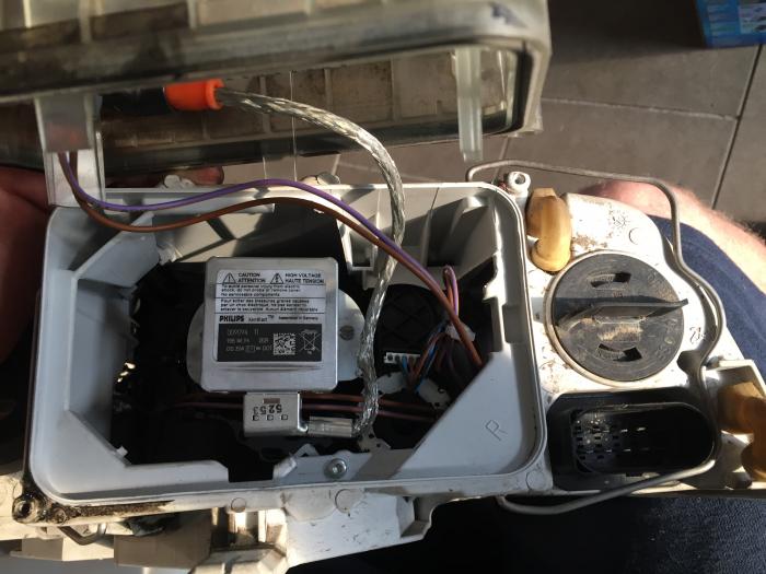

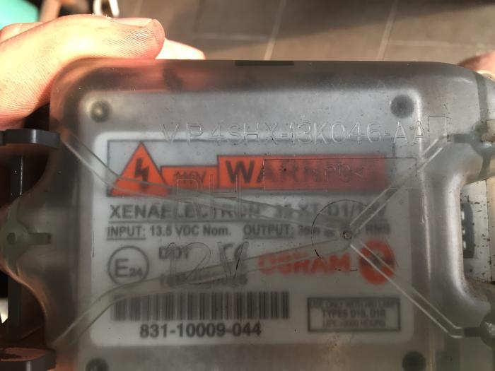

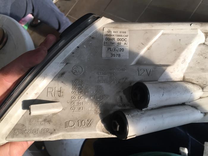

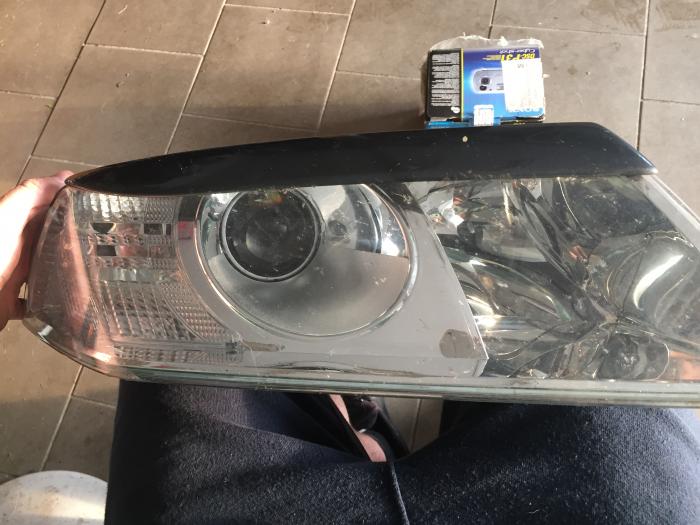

Ahoj, prosim o radu. Dostal jsem xenonove svetla do octavie 2. Chtel bych prehodit, ale nevim jak na to, jestli mam vsechno nebo je potreba neco dodelavat (automaticke naklapeni??) pripadne co vsechno to obnasi. Delal jste uz nekdo? Mam jen svetla co jsou na foto, co vse se musi jeste dokoupit a dodelat. Diky za kazdou radu :-)

o 28.09.2016, 17:42 | xenonman
V podstatě mas 2 možnosti:
1) konektory jsou shodne takže jen vyndas staré a das xenony, pak jen diagnostiku nakodujes xenony, nandas zaslepky od striku aspoň, svetla se nebudou hýbat
2) legální, potřebuješ čidlo přední a zadní náprava + Rj pro naklápění světel a dotahat kabeláž nákodovat a nastavit + je třeba ostrilovace světlometů, tzn naraznik + nadobka a hadice
