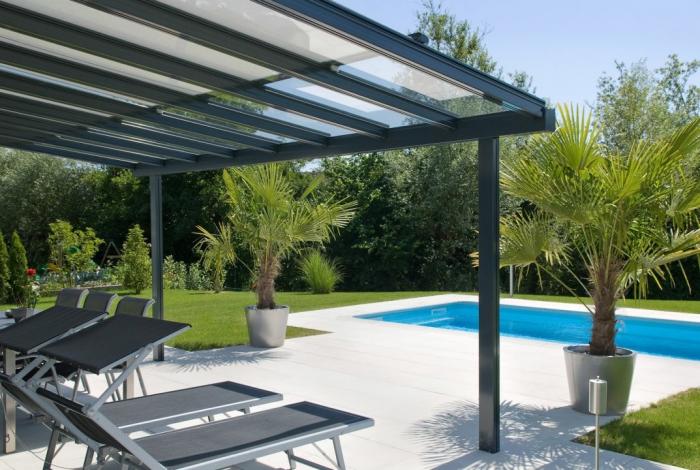

o 25.08.2016, 18:27 | cob1,2HTP:)
Podle mě zespoda na tebe nepůjde sluneční svit, ale vedro bude úplně podobný. Prostě to teplo už bude pod makrolonem a neuteče. Např skl. pergoly se stíní nad. viz. obr.
foto k příspěvku  od cob1,2HTP:)
