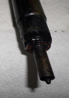

Jako Komba - mně brutální vibrace celého auta způsoboval vadný vstřikovač. Jinak auto jelo pocitově na pohodu, nekouřilo, nerachtalo. Nicméně se jednalo o vznětovou V6.
o 19.08.2016, 08:15 | camron | Upraveno: 2016-08-19 08:22:46
foto k příspěvku  od camron
o 19.08.2016, 16:05 | Komba
Přesně,ani to nehulí nežere,ale v tahu to nějak nedokáže vyrovnávat a třepe se motor a vybruje auto.My to zatim řešili jen na čtyřválcích.
