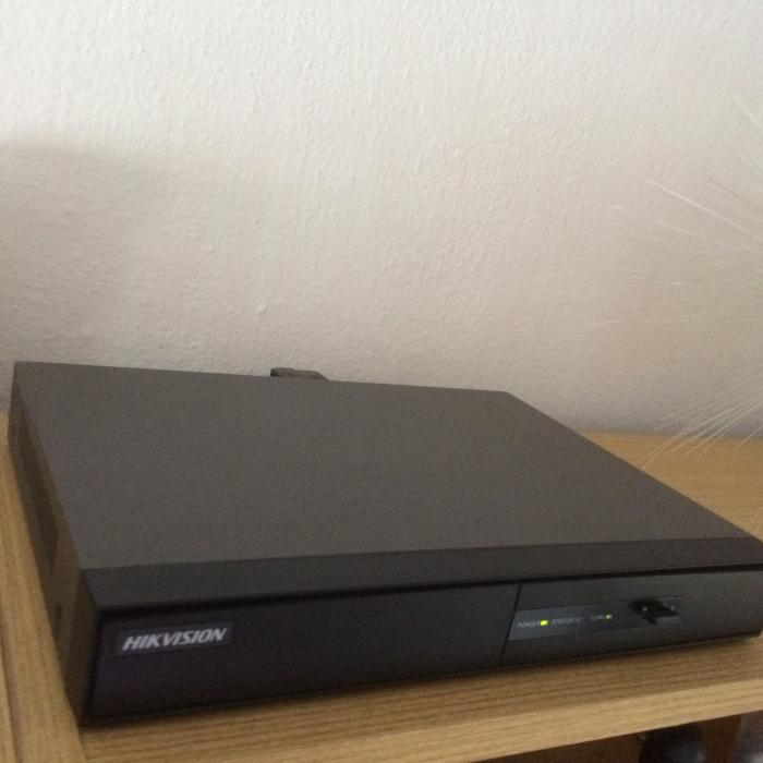

Tohle je recorder
foto k příspěvku  od maiky46

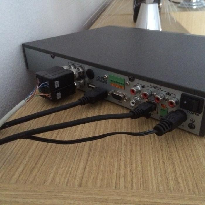

o 03.08.2016, 17:31 | maiky46
o 03.08.2016, 17:45 | michall | Upraveno: 2016-08-03 17:54:07
Takže nejspíš analogové kamery, tam by mělo jít nastavit detekce pohybu ve videu (samotné kamery to neumí). Hledej v menu detekce pohybu, motion detection, nebo něco takového. Vzadu ten neosazený konektor by měly být poplachové vstupy, ale pokud nejdou natáhnout další kabely, tak je to asi ztracený.
edit: to DVRko je DS-7604HI-ST/A ?
o 10.08.2016, 20:42 | maiky46
typ je DS-7204HGHI-SH/A(B)
v nastavení je možnost pohybu ale když se tam chci dostat tak mi to píše že nemam práva nebo tak něco... takže je to asi marný
o 10.08.2016, 21:17 | michall
Jo tak jestli nemáš adminský práva, tak to toho moc nenastavíš. Ať ti to nastaví ten, co ti to instaloval, nebo si od něj vyžádej jméno/heslo.
