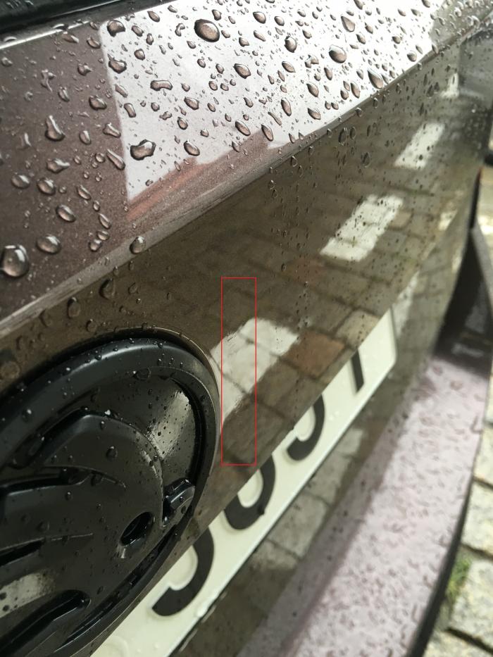

Olepoval som logo koli aplikacii plasti dipu a po odstraneni papierovej pasky zn tesa som na laku nasiel vid foto,vyzera to ako rozleptanie alebo co to je?Mate s tym skusenosti?bude sa to sirit dalej alebo hrozi vecsie poskodenie?olpoval som auto uv paskami aj papierovimy a nikdy nic

viděl bych to na rozežranej lak od ptačího trusu nebo podobný sra.ky.
o 28.07.2016, 17:28 | Honza2.016v
podobně poškozenej lak už mam leta na jednom autě z kteýrho sem sundal ochranný nalepovací lišty.. nic to nedělá po těch letech(nekvete..), jen to blbě vypadá... asi reakce laku s lepidlem..
o 28.07.2016, 19:01 | pepe689
Normalni nerozleze se
o 29.07.2016, 09:39 | nebsterish
Dik moc za rady,skusim aspon rozlestit
Videt to je len ked clovek o tom vie a z blizka sa na to zadiva,inak to nieje vidiet vobec
o 29.07.2016, 11:12 | yethy
Stalo se mi to taky po tom co paska na autě zmokla a pak na ni začlo svítit slunko. Nešlo to sundat dolů jinak než rozleštěním, Naštěstí je to jen povrchové, nešlo to do hloubky.
