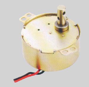

Mám motorek na 230VAC, který je zpřevodovaný na ~3-4 ot./min. Je to dle čísla na motorku Čínský výrobek - 49TYJ. Jako takový k mému účelu plně dostačuje, ale po výrobě držáku a příruby na výstup jsem zjistil, že se při každém zapnutí otáčí na jinou stranu, což je nežádoucí. Je nějaká šance přidat do obvodu nějakou součástku (kondenzátor) tak, aby se motorek při každém připojení otáčel na stejnou stranu?
Motorek jako takový má jen dva dráty, jestli je zapojím tak či onak na fázi nemá žádný vliv.

Teď je to závislé, v jaké pozici se zastaví rotor. Mooožnáá by pomohl změnit komutační úhel, ale ovlivní se tím víc vlastností...mohlo by se to pak točit vždycky jedním směrem, ale jakým ti asi nikdo neřekne :-)

Díky za odpovědi. Motorek jsem rozebral a když jsem viděl, že tam nejspíš nepůjde nic mechanicky změnit, vykašlal jsem se na to a objednal z aliexpressu podobný na 12DC, kde nebudu muset toto řešit. Sice budu muset nechat udělat jednu přírubu jinou, ale to se nedá nic dělat.
Jojo, dával se i do mikrovlnek, já ho měl z nějaké vzduchotechniky.
