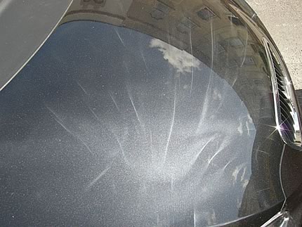

Na "základní" leštění pozor, často to dopadá takto a pak lidi jezdí za námi.
foto k příspěvku  od soray
o 10.06.2016, 10:28 | motyc
jen OT, soray, čím to je způsobeno?
o 10.06.2016, 10:42 | soray
Neprovedena nebo odflaknuta dekontaminace laku, špatná volba kotoučů nebo past, chybná technika lesteni. Příčin může být více.
o 10.06.2016, 12:25 | Collin
Tak z fotky to vypadá jak kdyby to jen někdo oplachnul vapkou.. A pak se vrhl v pátek na leštění.. ????
Soray takto to dojelo za vama!?? Nebyla reklamacká kde to bylo leštěno?
o 10.06.2016, 12:35 | soray
Tohle konkrétní foto je pouze ilustrační, ale takto "vylestenych" aut už za námi pár přijelo. Bohužel i funglovky z autorizovaných servisů.
