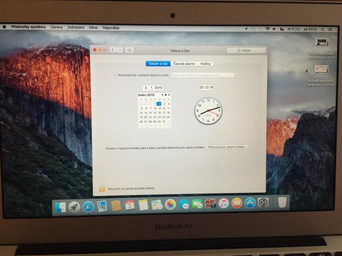

o 07.06.2016, 11:55 | Tomášek
Sem ted v praci, kouknu doma ale mam pocit, ze mam cas danej automaticky a ze to neslo odkliknout pro manualni nastaveni, napisu odpo jak dojedu
o 07.06.2016, 15:01 | Tomášek
Zmenit to nejde, je to cely naky doblbly.. Dneska po otevreni macu - nastavovani noveho macu :/
foto k příspěvku  od Tomášek
o 07.06.2016, 15:27 | Tomášek
o 07.06.2016, 16:49 | dogeatdog
Vpravo nahore mas ikonu Time machine... pokud jsi delal zalohy, staci udelat obnovu
ja si zalohuju mac zhruba kazdej mesic do cloudu
o 07.06.2016, 17:17 | kuja
Dole vlevo mas napasno: "Kliknutim na zamek povolite zmeny" tak kliknout, zadat jmeno heslo a zmenit.
Kouknout, jak je na tom baterka. Tohle dela, kdyz se vybije uplne do mrtva.
o 07.06.2016, 22:33 | Tomášek
Kuja - dekuju, vyreseno :)
