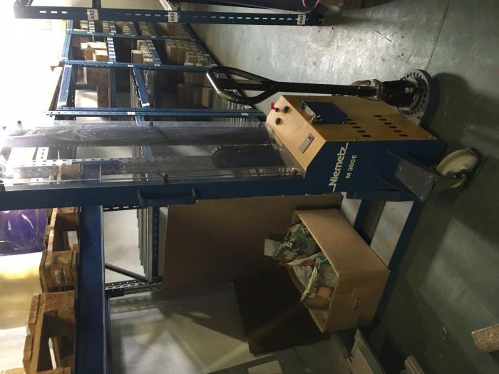

Prosím o radu, co je to zač a jestli to má cenu kupovat.
Zkoušel jsem vygooglit a prakticky mi to nic nenašlo.

Ahoj
Zaleží na tom co od toho čekáš ?? Mám zkušenost s podobným typem (servisuju VZV) je to klasickej ručně taženej vysokozdvih.Má to akorát motor hydrauliky,nadrž,čerpadlo a většinou je to napajený klasickou autobaterii.. Ručo to dotáhneš kam potřebuješ hydraulicky zdvihneš a pak to zase ručo táhneš jinam... Pokud budeš chtít tahat těžší věci tak se nadreš jak bulhar :))

Aha, super, tak to je přesně to, co nepotřebuju.
Právě s tim potřebuju jezdit venku a aby to mělo pohon. Se mi to zdálo podezřele levný :)

A potřebuješ ručně vedenej nebo na sezení ??
Výška zdvihu?Tonáž??
o 14.04.2016, 07:18 | Rocco.
Potřebuju ručně vedený. Výška zdvihu 1 m. Tonáž 000 nic. Resp. Potřebuju něco, čim budu zvedat psí boudy do auta. Když to dokáže sundat balík osb desek z avie, bude to takový bonus.
no a naskytnul se tenhle co je na fotce za 15...
Ale tak kdyby jsi o něčem věděl....
